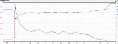

bandr Опубликовано: 10 сентября 2018 Поделиться Опубликовано: 10 сентября 2018 О как! Опять за своё? А куда ж идёт ток? Во вселенную? Ом в гробу перевернулся. С другой стороны зайди...Ниже у меня эпюра тока и напряжения при запуске бензинового ДВС 1.5 литра. (ток красным нарисован)Для дизеля пусковой ток на горячую, то есть при плюсовых температурах выше и заметно выше. примерно на 30-40%А на холодную так и до двукратного увеличения доходит. Ведь на запуск ест и сам стартер, а он киловатта 2,5 точно, а то и 3, а еще потребление на свечи преднакала зимой не забывай... Реально на 2 литра дизель летом надо пусковых до 300А и до 500 зимой, в зависимости от температуры.Причем, обрати внимание на просадку напряга, при просадки ниже 7-8В мозги отключатся и запуск не произойдет.Итого в запуск при -10 у тебя такой расход ёмкости, что под нагрузкой АКБ проживет не более 7-8 минут всего...А если учесть, что зимой он недозаряжен перманентно, а еще и фен в салоне на пару киловатт.. В общем если и те пресловутые 0.5А на холостом для заряда и остаются. то при 50% разрядке. которая реальна после холодного пуска раз за разом, батарея такой заряд даже не заметит.Ведь у батареи тоже есть КПД акцептования тока заряда в зависимости от температуры электролита и остаточного заряда.И эти 0.5А в основном уйдут только на разогрев. И старик ОМ вполне себя при этом чувствует хорошо... Мощность подаваемая на АКБ уходит в тепловое рассеиваниеИ в итоге имя нарастающий недозаряд один момент получим незавод.ВЕбаста же потрелмляя небольшой ток, снижает пусковой на 200А точно, а если учесть еще и невключившиеся свечи. то и на 250. 1 Цитата Ссылка на комментарий Поделиться на других сайтах Больше способов поделиться...
Grizzly Опубликовано: 10 сентября 2018 Поделиться Опубликовано: 10 сентября 2018 С другой стороны зайди...Давай попробуем. Начал неплохо. Особенно понравилась эпюра)) Но для полноты картины предлагаю конкретные пункты (вопросы отнюдь не риторические, т.к. ответов я пока не знаю)1. Реальный пусковой ток нашего дизеля, скажем, при -15*С и реальное время потребления (по эпюре ≈1,2с?) дабы высчитать реальный суммарный потреблённый ток;2. Реальный ток зарядки на нашем авто.Краткий коммент: при просадки ниже 7-8В мозги отключатся и запуск не произойдетПросадка не причём, при показателе ниже 11,8 АЗ встаёт в аларм, проверено)) а еще и фен в салоне на пару киловатт..Фен не при чём, при пуске ДВС фен выключен.В общем если и те пресловутые 0.5АОни, действительно, пресловутые. Пока никто их ничем не подтвердил. Димка вроде мерил, выкладывал батарея такой заряд даже не заметитБудет понятно после пп.1 и 2. Ведь у батареи тоже есть КПД акцептования тока заряда в зависимости от температуры электролита и остаточного зарядаЯ об этом также писал.И эти 0.5А в основном уйдут только на разогрев.Разогрев - тоже неплохо, заряд должен повысится. Старик Ом здесь не при чём, химия)) Мощность подаваемая на АКБ уходит в тепловое рассеиваниеО как, а что это за рассеивание?)) а если учесть еще и невключившиеся свечи. то и на 250Рано или поздно (перед включением ДВС) ты их включишь. При помощи АКБ. 0 Цитата Ссылка на комментарий Поделиться на других сайтах Больше способов поделиться...

bandr Опубликовано: 10 сентября 2018 Поделиться Опубликовано: 10 сентября 2018 Давай попробуем. Начал неплохо. Особенно понравилась эпюра)) Но для полноты картины предлагаю конкретные пункты (вопросы отнюдь не риторические, т.к. ответов я пока не знаю) 1. Реальный пусковой ток нашего дизеля, скажем, при -15*С и реальное время потребления (по эпюре ≈1,2с?) дабы высчитать реальный суммарный потреблённый ток; 2. Реальный ток зарядки на нашем авто. Конкретно на наш нет данных, есть на аналоги. Они все в диапазонах 300-500А в зависимости от температурыНаверно можно теплый самому посчитать, если узнать модель стартера, не помню, есть ли модель стартера в сервисбоксе.Я дал по минимальному порогу расчет, как допуск оптимизма По зарядке - она отличается от оборотов. генератор.надо по моще генератора в боксе глянуть. но не думаю. что более 160-180А,Ну и опять же зиний и летний ток будут разные. Зимой врубится фен. который 2.2 кВт то есть сразу съест сверху 18А и это на холостом... Просадка не причём, при показателе ниже 11,8 АЗ встаёт в аларм, проверено)На эпюре вообще то просадка до 8В видна... так что врет Ваш автозапуск... допускает он просадку и еще как допускает.И не может не допускать. ибо просадка в момент преодоления состояния покоя всегда и везде имеет место. Фен не при чём, при пуске ДВС фен выключен.Он негативно влияет на зарядку, отбирая и без того не полную мощность с генератора. О как, а что это за рассеивание?))это тот нагрев, о котором писалось. Его так и зовут - тепловое рассеивание.Вообще ток заряда делится на две составляющих: полезный. тот кготорый заряжает и тот. что идет на тепловыделение (тепловое рассеивание)Соотношение зависит от температуры АКБ и остаточного заряда. Чем ниже температура АКБ и чем ниже заряд. тем больше тока заряда уходит в тепло Кстати, зимой (1 февраля 2018) были траблы с электроникой, замерял напряжение на клеммах АКБ до АЗ (12,2В) и после 15 минут АЗ (12,8В). Неплохо, если допустить, что ток зарядки на ХХ 0,5АЭто кстати крайне плохо... на работающем двигателе не должно ниже 13 напряжение быть вообще 0 Цитата Ссылка на комментарий Поделиться на других сайтах Больше способов поделиться...

bandr Опубликовано: 10 сентября 2018 Поделиться Опубликовано: 10 сентября 2018 лянул. нифига не нашёл. Гена.pngспеков не нашел, но у французов значится 220АЭпюру по току не выдает поиск, да и передаточное число надо знать. что бы эпюру на обороты хх наложить Не останавливайся, перемножь на время.Без обид, медведь. ты иногда на Ватсона похож, когда ему результат доведут без расчетов он "ну черт возьми, Холмс" Я тебе итогово написал. 7-8 минут в режиме запуска зимой проработает АКБ... я уже посчитал всё. не боись. 0 Цитата Ссылка на комментарий Поделиться на других сайтах Больше способов поделиться...
Grizzly Опубликовано: 10 сентября 2018 Поделиться Опубликовано: 10 сентября 2018 Без обид, медведь. ты иногда на Ватсона похож, когда ему результат доведут без расчетов он "ну черт возьми, Холмс" Я тебе итогово написал. 7-8 минут в режиме запуска зимой проработает АКБ... я уже посчитал всё. не боись.Не-не, ты меня не так понял! Я имел ввиду именно время запуска. По эпюру выходит ≈1,2 секунды. По MIDTRONICSу у меня вышло 1,925. Поэтому и спросил, какой заряд АКБ генератору придётся компенсировать после пуска ДВС. 0 Цитата Ссылка на комментарий Поделиться на других сайтах Больше способов поделиться...
bandr Опубликовано: 10 сентября 2018 Поделиться Опубликовано: 10 сентября 2018 Не-не, ты меня не так понял! Я имел ввиду именно время запуска. По эпюру выходит ≈1,2 секунды. По MIDTRONICSу у меня вышло 1,925. Поэтому и спросил, какой заряд АКБ генератору придётся компенсировать после пуска ДВС.ну смотри. батарея сколько там у нас 75 или 80 АН?В часе 3600 секунд. так?Холодный запуск 500А. пусть 2с. для легкости подсчета.Тогда получаем на запуск расход порядка 22% от полного заряда или 16,7АН (если нигде не ошибся)Соответственно с генератора надо получить, с учетом КПД. точно не менее 20Ан в обратку 0 Цитата Ссылка на комментарий Поделиться на других сайтах Больше способов поделиться...

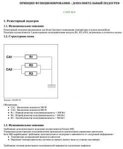

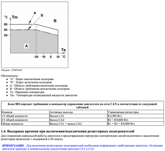

chizhik_pyzhik Опубликовано: 12 сентября 2018 Поделиться Опубликовано: 12 сентября 2018 Так что возможно, что фен врубается только после запуска движка (синий текст), а при работе только Webasto будет выключен. Ещё бы понять, как в этом случае работают нити нагрева на заднем и лобовом стёклах. Если Webasto их не включает, то дворники останутся в айсберге до включения ДВС и нормального прогрева. Если же включает, то ток будет вряд ли в обещанные 3Атут вполне очевидно (на основании понимания схемы подключения вебасты с климатом), что ни фен ни нити наргрева стекол не включаются, тут все отогревается только за счет теплого салона. Чиж, электрический ток довольно гибкий предмет)) Если АКБ столько не возьмёт, то такого тока и не будет)) Частичный нагрев - безусловно будет, но это опять же повышение заряда через разогрев электролита. Про других потребителей не говорим, говорим только о токе зарядки АКБ, том, что Димыч мерил токовыми клещами.ну у меня нет сейчас схемы перед глазами, но есть предположение, что АКБ стоит в цепи, в которой могут быть (есть) другие потребители, тав вот часть энергии тока будет "рассеиваться" на этих потребителей, а вот ток это вроде как по цепи должен пройти через АКБ, не взирая на его гибкость, ))) вот по памяти практически все схемы включают АКБ и редко где встречается генератор... собсно, а зачем тебе вебка, когда ты уже сделал себе АЗ? решил переметнуться в наш лагерь? а с кем же тогда спорить? 0 Цитата Ссылка на комментарий Поделиться на других сайтах Больше способов поделиться...
