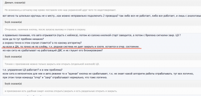

вот вечно ты шпильки крутишь не к месту...как можно неправильно подключить 2 проводка? там либо все не работает, либо все работает, и лишь с аналоговыми подключениями могут быть заморочки, т.к. новые авто - уже "глючные компы на колесиках" и вмешиваться в их логику не всегда получается.
Открываю, нажимаю кнопку, после запуска выхожу и ставлю в охрану.
я правильно понимаю, что авто отрывается (пусть с кейлеса), потом из салона кнопкой старт заводится, а потом с брелока сигналки закр. ЦЗ ?
если да то тут проблем никаких?
а охрана точно в этом случае ставится? а по какому алгоритму?
ну если и ДА, то точно не по слэйву, т.к. родная система не дает закрыть и соотв. остается в откр. состоянии.
но как сига не срабатывает на работающий ДВС и не глушит его блокировками?
Точнее с приложения можно только закрыть или открыть (отдельной кнопкой) ЦЗ.
т.е. управление ЦЗ работает? и в чем проблема?
если сига в непонятном для нее и авто режиме то и "единая" кнопка не срабатывает, т.к. не знает какой алгоритм работы отрабатывать. тут все логично,
при этом голая команда "откр" и "закр" отрабатывает нормально, что тоже логично.
тогда как?
