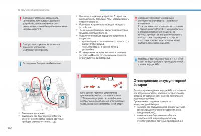

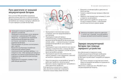

Можно не снимая клеммы,но только напряжение зарядки не более 14,2В,ток не более 5А. Крокодил на плюсовую клемму,крокодил "-" на выносной винт минусовой клеммы(кругляш под шестигранник или звездочку внутри)
