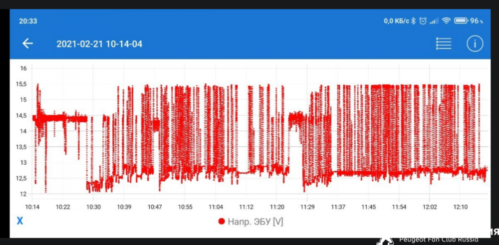

AFrol Опубликовано: 25 февраля 2021 Поделиться Опубликовано: 25 февраля 2021 10 минут назад, Grizzly сказал: В порядке бреда, Афро: А вдруг некий витиеватый алгоритм зарядки, который можно было бы предположить из сообщения коллеги vovz99 о "скачках" напряжения на ЭБУ и есть витиеватая зарядка EFB? Хотя это может быть объяснено и включением, например, дворников или какой-нибудь другой переодической нагрузки... Это вряд ли. 1 минуту назад, igorkzn сказал: а это не есть импульсная зарядка, которая и требуется для EFB ? Для EFB не требуется никакой импульсной зарядки, EFB - батарея с жидким электролитом внутри, и заряжаться должна в режиме заряда батарея с жидким электролитом. Специальный режим только для AGM. Продвинутые зарядные устройства имеют по этому поводу кнопочку "заряд AGM". Правда, до конца не понятно, все ли ЗУ с такой кнопочкой действительно как-то меняют алгоритм для AGM... Ссылка на комментарий Поделиться на других сайтах Больше способов поделиться...
Grizzly Опубликовано: 25 февраля 2021 Поделиться Опубликовано: 25 февраля 2021 5 минут назад, igorkzn сказал: а это не есть импульсная зарядка, которая и требуется для EFB ? Кто знает, бро, кто знает.... 5 минут назад, AFrol сказал: Для EFB не требуется никакой импульсной зарядки, EFB - батарея с жидким электролитом внутри, и заряжаться должна в режиме заряда батарея с жидким электролитом. С тобой не интересно. А как же мировая закулиса? Ссылка на комментарий Поделиться на других сайтах Больше способов поделиться...

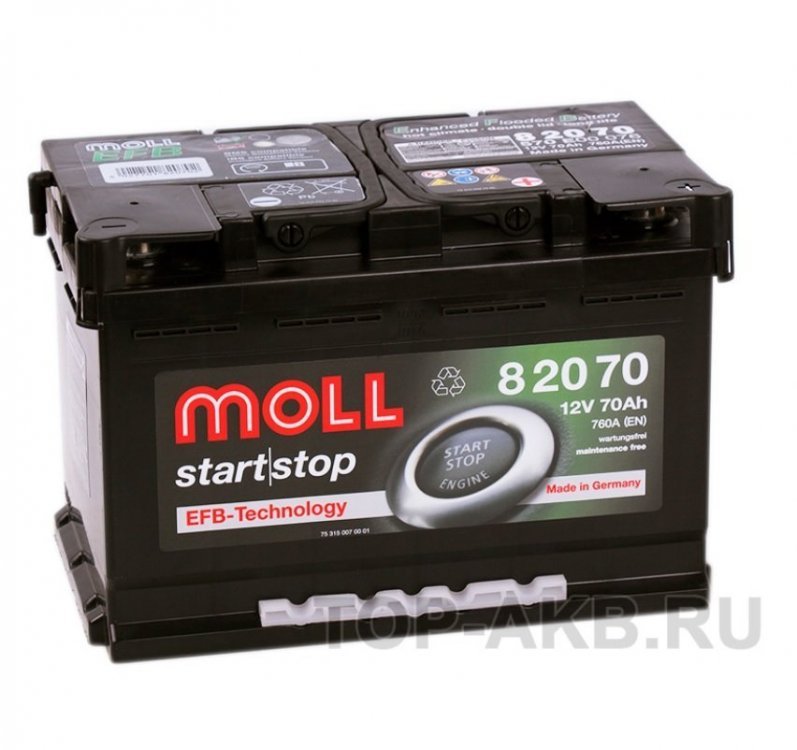

igorkzn Опубликовано: 25 февраля 2021 Поделиться Опубликовано: 25 февраля 2021 вобщем, в Казани ничего не могу, кроме АКОМа найти... из импортных только под заказ из инетмагазинов , большая половина которых - непонятные Даже EXIDE EFB EL700 местный ОД не может привезти ... надо самому в Москве брать (за 7400). Но тут ведь ток меньше на 40А... Нашел полностью наш Moll в МСК, так он стоит 12500 И спрашивается, стоит ли за родные параметры платить лишние 5000 ? Ссылка на комментарий Поделиться на других сайтах Больше способов поделиться...
Nekto-pushkin Опубликовано: 25 февраля 2021 Поделиться Опубликовано: 25 февраля 2021 У многих стоит exide на 70ah и пусковым током 720А на 760А пускового не обязательно ориентироваться 1 Ссылка на комментарий Поделиться на других сайтах Больше способов поделиться...
AFrol Опубликовано: 25 февраля 2021 Поделиться Опубликовано: 25 февраля 2021 (изменено) 1 час назад, igorkzn сказал: вобщем, в Казани ничего не могу, кроме АКОМа найти... из импортных только под заказ из инетмагазинов , большая половина которых - непонятные Даже EXIDE EFB EL700 местный ОД не может привезти ... надо самому в Москве брать (за 7400). Но тут ведь ток меньше на 40А... Нашел полностью наш Moll в МСК, так он стоит 12500 И спрашивается, стоит ли за родные параметры платить лишние 5000 ? Не стоит платить лишние 5т.р. Я бы в таком случае купил Аком и не парился Изменено 25 февраля 2021 пользователем AFrol Ссылка на комментарий Поделиться на других сайтах Больше способов поделиться...
igorkzn Опубликовано: 25 февраля 2021 Поделиться Опубликовано: 25 февраля 2021 Только что, AFrol сказал: Не стоит платить лишние 50т.р. Я бы в таком случае купил Аком и не парился ну не 50, конечно, а 5 :-) вобщем, так получается: -есть Аком за 6 - есть EXIDE за 7,5+0,5 доставка ... думаете, не стоит даже 2 лишних рубля тратить на Exide ? Ссылка на комментарий Поделиться на других сайтах Больше способов поделиться...
AFrol Опубликовано: 25 февраля 2021 Поделиться Опубликовано: 25 февраля 2021 (изменено) 7 минут назад, igorkzn сказал: -есть Аком за 6 - есть EXIDE за 7,5+0,5 доставка ... Вот при таком раскладе я бы взял Exide. А если старый сдать на живодёрню как раз за те 500р., что стоит доставка, то вообще выйдет по-честному. Изменено 25 февраля 2021 пользователем AFrol 1 Ссылка на комментарий Поделиться на других сайтах Больше способов поделиться...
Grizzly Опубликовано: 25 февраля 2021 Поделиться Опубликовано: 25 февраля 2021 8 минут назад, AFrol сказал: Вот при таком раскладе я бы взял Exide. А я рубану с присущей мне пролетарской прямотой: из Аком'а и Exide'а я бы всегда выбирал последний. 1 Ссылка на комментарий Поделиться на других сайтах Больше способов поделиться...
