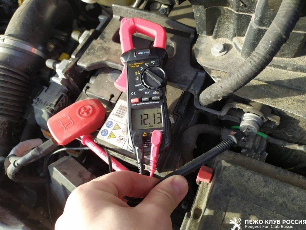

23 минуты назад, vovz99 сказал:
двигатель работал. про генератор не могу сказать как это понять
Мне слабо верится в то, что при работающем генераторе напряжение в бортовой сети может составлять 12V. По крайней мере у меня такого ни разу не наблюдалось (слежу по приложению StarLine).
Возраст АКБ? Гарантия? Доп. оборудование?
А вообще, есть законный повод обратиться к ОД для проверки АКБ и цепи зарядки вместе с генератором.

так и я был в шоке от такого напряжения! прикладываю фото при работающем двигателе.
авто год как куплена. производство май 2019. из допов ничего нет.
вот и я думаю, что надо к ОД ехать, т.к. ситуация не логичная. но вот повторится ли она у них, а то как обычно скажут, что у вас сейчас всё нормально, приходите, как сломается.
2 минуты назад, vovz99 сказал:
Неплохо бы повторить измерения физическим прибором непосредственно на клеммах АКБ. Я не до конца уверен, что за показатель какого "источника питания" отображен на экране на Вашем фото.

7 минут назад, Grizzly сказал:
есть и такое в это время. сначала я это увидел на клеммах.
1 минуту назад, vovz99 сказал:
Я бы попробовал разомкнуть цепь (аккуратно снять "+" клемму) и повторить замер.
разорвать при работающем двигателе?
пожалуй, не рискну. по инструкции снимать клемму только на заглушенном и подождавши несколько минут пока не уснут блоки.

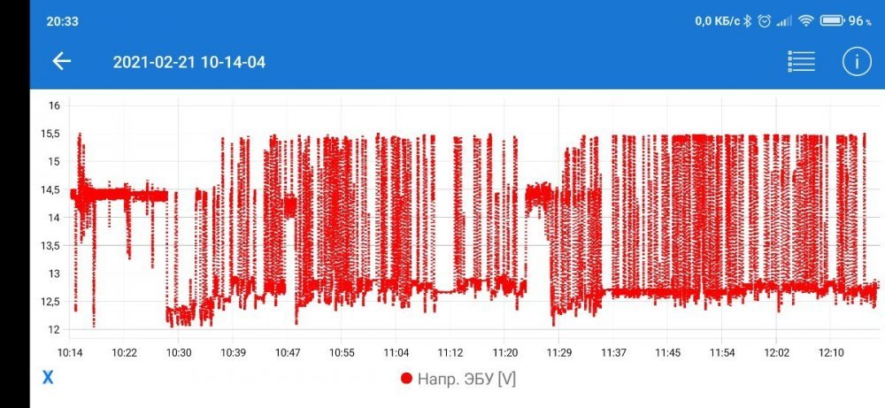

Ехал сегодня утром. Вот такой график напряжения на ЭБУ получился.
А какой у вас?
