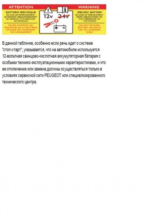

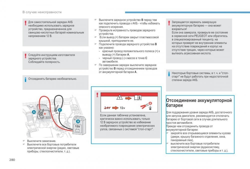

igorkzn Опубликовано: 10 февраля 2021 Поделиться Опубликовано: 10 февраля 2021 1 час назад, philmuson сказал: А Stop&start была? Дело в том, что PSA в этом случае даже в инструкции к этим авто пишут, что типа установлена "специальная" батарея, которую и заряжать и менять можно только в официальном сервисном центре. Вот кусок такой инструкции от 3008-1G с системой Stop&start, и АКБ стояла AGM от Бош вот наша Ссылка на комментарий Поделиться на других сайтах Больше способов поделиться...

igorkzn Опубликовано: 10 февраля 2021 Поделиться Опубликовано: 10 февраля 2021 и вот 2 момента, что выделил синим, Ссылка на комментарий Поделиться на других сайтах Больше способов поделиться...

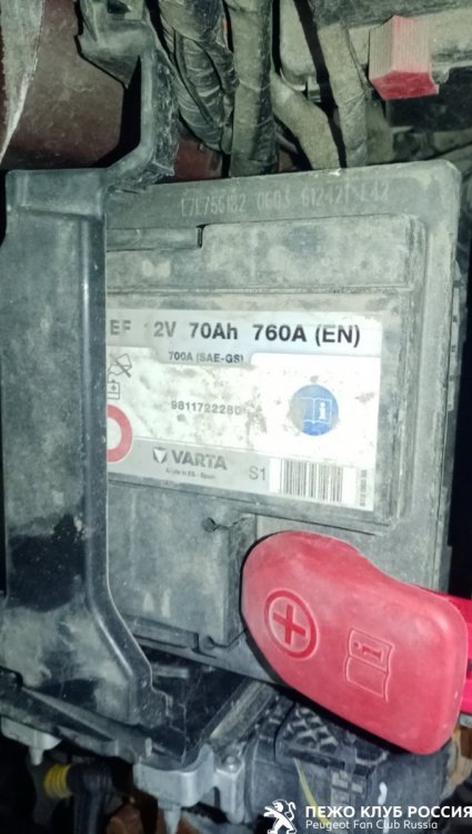

AFrol Опубликовано: 10 февраля 2021 Поделиться Опубликовано: 10 февраля 2021 (изменено) 4 минуты назад, igorkzn сказал: вот наша Ваша. У меня EXIDE. Не знаю, кому повезло больше. 1 минуту назад, igorkzn сказал: и вот 2 момента, что выделил синим, Это также справедливо и для обычных батарей с жидким электролитом. Изменено 10 февраля 2021 пользователем AFrol Ссылка на комментарий Поделиться на других сайтах Больше способов поделиться...
igorkzn Опубликовано: 10 февраля 2021 Поделиться Опубликовано: 10 февраля 2021 у меня - обычная кислотная ? Ваша Эксид - чем отличается ? На сколько АЧ она у вас ? Ссылка на комментарий Поделиться на других сайтах Больше способов поделиться...
Nekto-pushkin Опубликовано: 10 февраля 2021 Поделиться Опубликовано: 10 февраля 2021 2 минуты назад, AFrol сказал: Академическая наука говорит разное. Поэтому лучше ставить EFB. Спокойнее. И дешевле, кстати. Какие подводные камни? На вскидку посмотрел в магазин один, разница между AGM Exide и EFB Energizer - 600р Эксайд как фирма выглядит надежнее, что ли... Ссылка на комментарий Поделиться на других сайтах Больше способов поделиться...
AFrol Опубликовано: 10 февраля 2021 Поделиться Опубликовано: 10 февраля 2021 (изменено) 16 минут назад, igorkzn сказал: у меня - обычная кислотная ? Ваша Эксид - чем отличается ? На сколько АЧ она у вас ? Да, обычная. У EXIDE, что у меня, параметры ровно такие же. 70Ah и 760A. Не отличается ничем. 13 минут назад, Nekto-pushkin сказал: Какие подводные камни? На вскидку посмотрел в магазин один, разница между AGM Exide и EFB Energizer - 600р 600р. - не сильно большая разница для предмета, который будет служить лет пять. Я так думаю. А где такие цены? Изменено 10 февраля 2021 пользователем AFrol Ссылка на комментарий Поделиться на других сайтах Больше способов поделиться...

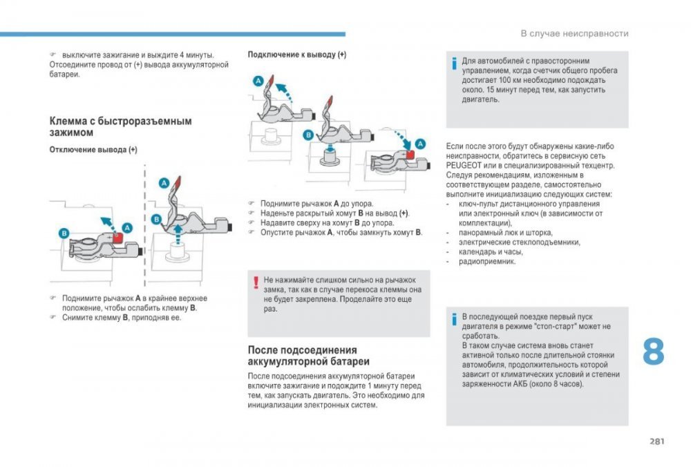

igorkzn Опубликовано: 10 февраля 2021 Поделиться Опубликовано: 10 февраля 2021 (изменено) чего-то я запутался у нас же удобно сначала Плюс снимать, если вытаскивать-менять АКБ или обслуживать? Нашел др. интрукцию от словенцев: Отключение силовых проводов надо начинать с минусовой клеммы. Это тоже обязательное правило. Если вы первым начнете отключать плюсовой провод, есть большой риск зацепить инструментом металлические детали двигателя или кузова, что неизбежно приведет к мощнейшему электрическому разряду и даже возгоранию моторного отсека. Еще раз повторим — отключение силовых проводов надо начинать исключительно с минусовой клеммы. Отсоединенные наконечники проводов в подкапотном пространстве желательно разместить (а по возможности, закрепить) так, чтобы они не мешали снятию элементов крепежа и последующему извлечению батареи из места ее размещения. К минусовой клемме у нас просто так не добраться, а с корпусу вынимать звездочкой болт... тоже как-то не очень.. Так с плюса - начинаем без проблем снятие ? Изменено 10 февраля 2021 пользователем igorkzn Ссылка на комментарий Поделиться на других сайтах Больше способов поделиться...
Nekto-pushkin Опубликовано: 10 февраля 2021 Поделиться Опубликовано: 10 февраля 2021 1 минуту назад, igorkzn сказал: Так с плюса - начинаем без проблем снятие ? Очевидно что с плюса, тем более что инструмент для ее снятия у нас не нужен. А до минуса в нормальном виде можно добраться только сняв все кожухи. Ссылка на комментарий Поделиться на других сайтах Больше способов поделиться...
igorkzn Опубликовано: 10 февраля 2021 Поделиться Опубликовано: 10 февраля 2021 ну да 4 минуты назад, Nekto-pushkin сказал: Очевидно что с плюса, тем более что инструмент для ее снятия у нас не нужен. А до минуса в нормальном виде можно добраться только сняв все кожухи. Ссылка на комментарий Поделиться на других сайтах Больше способов поделиться...
AFrol Опубликовано: 10 февраля 2021 Поделиться Опубликовано: 10 февраля 2021 (изменено) 2 часа назад, igorkzn сказал: чего-то я запутался у нас же удобно сначала Плюс снимать, если вытаскивать-менять АКБ или обслуживать? Нашел др. интрукцию от словенцев: Отключение силовых проводов надо начинать с минусовой клеммы. Это тоже обязательное правило. Если вы первым начнете отключать плюсовой провод, есть большой риск зацепить инструментом металлические детали двигателя или кузова, что неизбежно приведет к мощнейшему электрическому разряду и даже возгоранию моторного отсека. Еще раз повторим — отключение силовых проводов надо начинать исключительно с минусовой клеммы. Отсоединенные наконечники проводов в подкапотном пространстве желательно разместить (а по возможности, закрепить) так, чтобы они не мешали снятию элементов крепежа и последующему извлечению батареи из места ее размещения. К минусовой клемме у нас просто так не добраться, а с корпусу вынимать звездочкой болт... тоже как-то не очень.. Так с плюса - начинаем без проблем снятие ? Всё правильно: при снятии батареи сначала отключить минус, потом плюс. При установке: сначала подключить плюс, затем минус. Изменено 10 февраля 2021 пользователем AFrol Ссылка на комментарий Поделиться на других сайтах Больше способов поделиться...
igorkzn Опубликовано: 10 февраля 2021 Поделиться Опубликовано: 10 февраля 2021 (изменено) AFrol тогда нам болт звездочкой снимать сначала? А при зарядке АКБ (при варианте - не снимая с авто) , если хочется полностью освободить плюсовую клемму на АКБ, как тогда действовать ? Получается, сначала болт звездой вывинтить? А потом , чтобы минус от зарядника на него накинуть, опять завинчивать? Но по мануалу - выше - плюс скидывать надо Изменено 10 февраля 2021 пользователем igorkzn Ссылка на комментарий Поделиться на других сайтах Больше способов поделиться...
