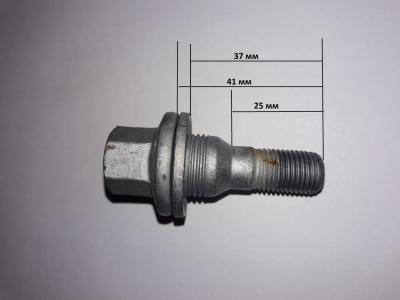

Leva II Опубликовано: 16 марта 2018 Поделиться Опубликовано: 16 марта 2018 Подбираю неоригинальные секретки, подскажите параметры болта для колесных дисков, буду признателен за информациюРазмер резьбы:Длина резьбы (мм): Размер баллонного ключа: Ссылка на комментарий Поделиться на других сайтах Больше способов поделиться...

Leva II Опубликовано: 16 марта 2018 Поделиться Опубликовано: 16 марта 2018 Благодарю за информацию, еще бы кто длину резьбы (мм) подсказал Ссылка на комментарий Поделиться на других сайтах Больше способов поделиться...

Leva II Опубликовано: 20 марта 2018 Поделиться Опубликовано: 20 марта 2018 Параметры нашего колесного болта с размерами, резьба: М12х1,25 2 Ссылка на комментарий Поделиться на других сайтах Больше способов поделиться...
ТольТолич Опубликовано: 20 марта 2018 Поделиться Опубликовано: 20 марта 2018 Параметры нашего колесного болта с размерами, резьба: М12х1,25Если не трудно, продублируйте это сообщение и снимок в Базе знаний. Спасибо. Ссылка на комментарий Поделиться на других сайтах Больше способов поделиться...
chizhik_pyzhik Опубликовано: 23 марта 2018 Поделиться Опубликовано: 23 марта 2018 @Leva II, а зачем это? и что за размер 37? это универсальный штатный псашный болт. подходит только к родным дискам, как к штамповке (притяжка конусом) так и к литью (притяжка план-шайбой). Ссылка на комментарий Поделиться на других сайтах Больше способов поделиться...
Leva II Опубликовано: 24 марта 2018 Поделиться Опубликовано: 24 марта 2018 Я перед покупкой секреток McGard на наши диски ни где толком не смог найти параметры нашего болта, оригинал от ПСА не захотел ставить, вот и озадачился размерами. Кто будет покупать также неоригинальные секретки, будет на что опираться, не откручивая и не снимая болт с колеса. Ссылка на комментарий Поделиться на других сайтах Больше способов поделиться...

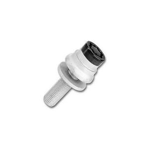

Leva II Опубликовано: 24 марта 2018 Поделиться Опубликовано: 24 марта 2018 Подбор делал по ссылке https://mcgard.bmf-application.com/default.aspx Артикулы:26002 SU - обычные, 26002 SL - установлено дополнительно кольцо, которое прокручивается при попытке открутить её с помощью зажимных ключей,26002 SUB - шляпка болта черного цвета Больше склоняюсь к последнему варианту, т.к. подойдут по цвету под наши диски, пока еще не заказывал Ссылка на комментарий Поделиться на других сайтах Больше способов поделиться...
Димыч. Опубликовано: 24 марта 2018 Поделиться Опубликовано: 24 марта 2018 Подбор делал по ссылке https://mcgard.bmf-a...m/default.aspx Ссылка не рабочая. Артикулы: 26002 SU - обычные, 26002 SL - установлено дополнительно кольцо, которое прокручивается при попытке открутить её с помощью зажимных ключей, 26002 SUB - шляпка болта черного цвета Больше склоняюсь к последнему варианту, т.к. подойдут по цвету под наши диски, пока еще не заказывал Не помню,штатные болты черные или белые?Может есть смысл усложнить задачу ворам и взять SL? Ссылка на комментарий Поделиться на других сайтах Больше способов поделиться...
Leva II Опубликовано: 24 марта 2018 Поделиться Опубликовано: 24 марта 2018 У нас колпачки на болтах черного цвета, а болт обычный, фото я выкладывал. Я думаю черные меньше подделывают, чем обычные. Ссылка на комментарий Поделиться на других сайтах Больше способов поделиться...
Димыч. Опубликовано: 24 марта 2018 Поделиться Опубликовано: 24 марта 2018 У нас колпачки на болтах черного цвета, а болт обычный, фото я выкладывал.Тогда не проблема на секретный болт надеть штатный колпачок для фен шуя.Покупайте такие и колпачок штатный на них оденете.http://www.sekretki.ru/product/pppeg443/ Ссылка на комментарий Поделиться на других сайтах Больше способов поделиться...
