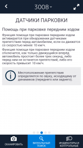

bandr Опубликовано: 18 июля 2018 Поделиться Опубликовано: 18 июля 2018 а родной активируется на определенной скорости и определенной передаче (при опр. условиях).да родной от тормоза не зависит. Он срабатывает на дравйе или передаче от 10 и ниже (может от 15) км/ч, потому может в пробке ругаться или когда снег налипнет. или при включении заднего хода и спустя сколько то времени от выключения оного. вне зависимости от скорости. Ссылка на комментарий Поделиться на других сайтах Больше способов поделиться...

VSH3008 Опубликовано: 18 июля 2018 Поделиться Опубликовано: 18 июля 2018 Для информации: на Оптиме вкл переднего парктроника реализовано достаточно по-идиотски (собственно говоря, как и многое другое). Или парктроник включается, если переводишь селектор из R в D ( с задержкой пару сек в R) и работает где-то до скорости15км/ч или же будь добр сам включить его кнопкой, если скорость, опять же, ниже15 км/ч.Т.е. водитель должон заранее предполагать наличие препятствий впереди и вовремя нажать кнопулю. Ссылка на комментарий Поделиться на других сайтах Больше способов поделиться...

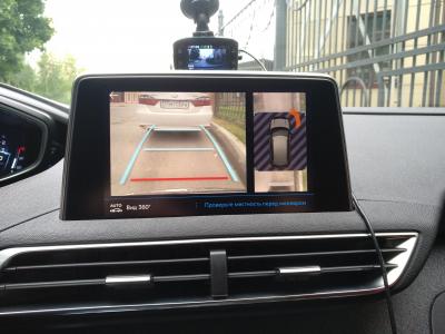

antoshka32161 Опубликовано: 19 июля 2018 Поделиться Опубликовано: 19 июля 2018 Друзья,скажите,при включении задней передачи передние парктроники работают?Вопрос знатокам. Почему при езде назад реагирует на забор или бордюр только передний правый партроник, а задний правый молчит? Хотя машина стоит параллельно забору с одиноковым боковым интервалом Ссылка на комментарий Поделиться на других сайтах Больше способов поделиться...
Димыч. Опубликовано: 19 июля 2018 Поделиться Опубликовано: 19 июля 2018 Вопрос знатокам. Почему при езде назад реагирует на забор или бордюр только передний правый партроник, а задний правый молчит? Хотя машина стоит параллельно забору с одиноковым боковым интерваломВозможно все же расстояние до бордюра спереди меньше,чем сзади,машина вроде на уклоне стоит.Нужно пробовать подойти к датчикам на одинаковое расстояние спереди и сзади при включенной задней,тогда эксперимент будет более чистым. Ссылка на комментарий Поделиться на других сайтах Больше способов поделиться...
antoshka32161 Опубликовано: 19 июля 2018 Поделиться Опубликовано: 19 июля 2018 Возможно все же расстояние до бордюра спереди меньше,чем сзади,машина вроде на уклоне стоит.Нужно пробовать подойти к датчикам на одинаковое расстояние спереди и сзади при включенной задней,тогда эксперимент будет более чистым.Не обижайся Дима, но сморозил херню. По твоей логике, если впереди будет идти за авто человек на минимальном расстоянии, то задние партроники спокойно мне позволят въехать в препятствие, не сообщив о нем? Ссылка на комментарий Поделиться на других сайтах Больше способов поделиться...
Rull_orion Опубликовано: 19 июля 2018 Поделиться Опубликовано: 19 июля 2018 Возможно задний парктроник выше бордюра, а до забора еще далеко Имел ввиду что его направленость может быть такой, что низкие бордюры пропускает Ссылка на комментарий Поделиться на других сайтах Больше способов поделиться...
koi-sama Опубликовано: 19 июля 2018 Поделиться Опубликовано: 19 июля 2018 Спасибо. У меня передний парктроник на первом 3008 официалы доставляли, реализовано было через тормоз. Сдесь по ощущениям было так-же, поэтому не сомневался до сегодняшнего дня. Все таки сдесь получше получается.Специально сейчас проверил - передние парктроники работают независимо от педали тормоза. Ссылка на комментарий Поделиться на других сайтах Больше способов поделиться...
AFrol Опубликовано: 19 июля 2018 Поделиться Опубликовано: 19 июля 2018 Специально сейчас проверил - передние парктроники работают независимо от педали тормоза.разумеется Ссылка на комментарий Поделиться на других сайтах Больше способов поделиться...
antoshka32161 Опубликовано: 19 июля 2018 Поделиться Опубликовано: 19 июля 2018 Возможно задний парктроник выше бордюра, а до забора еще далекоИмел ввиду что его направленость может быть такой, что низкие бордюры пропускаетВполне может быть, но там бордюр высокий, вечером посмотрю на высоту парктроников Ссылка на комментарий Поделиться на других сайтах Больше способов поделиться...
Димыч. Опубликовано: 19 июля 2018 Поделиться Опубликовано: 19 июля 2018 Не обижайся Дима, но сморозил херню. По твоей логике, если впереди будет идти за авто человек на минимальном расстоянии, то задние партроники спокойно мне позволят въехать в препятствие, не сообщив о нем?Да ну какие обиды?Все мы херню так или иначе морозим.По моей логике парктроники должны одинаково воспринимать препятствие,спереди и сзади.Повторю,возможно до передних парктроников расстояние было чуть меньше и они цепанули бордют,а задние не успели,т.к. расстояние чуть больше.Проверить только подходом к машине спереди и сзади на одинаковое расстояние,тогда поймешь как работают парктроники. Специально сейчас проверил - передние парктроники работают независимо от педали тормоза.Они так и должны работать.Просто Рул Ориону вкрячили нештатный парктроник или нештатно его подключили. Ссылка на комментарий Поделиться на других сайтах Больше способов поделиться...
DmSv Опубликовано: 19 июля 2018 Поделиться Опубликовано: 19 июля 2018 Вопрос знатокам. Почему при езде назад реагирует на забор или бордюр только передний правый партроник, а задний правый молчит?Выйдите, посмотрите на расположение парктроников на авто и всё сразу станет понятно. Задние не заточены под обнаружение бордюров, да и не требуется этого. Ссылка на комментарий Поделиться на других сайтах Больше способов поделиться...
antoshka32161 Опубликовано: 19 июля 2018 Поделиться Опубликовано: 19 июля 2018 Выйдите, посмотрите на расположение парктроников на авто и всё сразу станет понятно. Задние не заточены под обнаружение бордюров, да и не требуется этого.Вечером проверю @Димыч., ты видишь картину? Какого цвета изображён сигнал от партроника?))) Ссылка на комментарий Поделиться на других сайтах Больше способов поделиться...
Димыч. Опубликовано: 19 июля 2018 Поделиться Опубликовано: 19 июля 2018 Димыч., ты видишь картину? Какого цвета изображён сигнал от партроника?)))Вижу,красным) Ссылка на комментарий Поделиться на других сайтах Больше способов поделиться...
antoshka32161 Опубликовано: 19 июля 2018 Поделиться Опубликовано: 19 июля 2018 Вижу,красным)А что это означает?))) Ссылка на комментарий Поделиться на других сайтах Больше способов поделиться...
