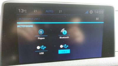

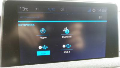

Vitalson Опубликовано: 30 июня 2019 Поделиться Опубликовано: 30 июня 2019 Получил неделю назад из Китая шнурок USB, сегодня наконец-то дошли руки его подключить. Отлично подошёл и все хорошо работает, так что кому нужен второй USB можно смело покупать. Теперь осталось дождаться когда у Redpower появиться переходник USB-AUX. 0 Цитата Ссылка на комментарий Поделиться на других сайтах Больше способов поделиться...

Vitalson Опубликовано: 30 июня 2019 Поделиться Опубликовано: 30 июня 2019 @Vitalson, Было бы не плохо ссылку на продавца ,и куда подключать !Здесь в теме ссылки были.Кабель брал здесь https://ru.aliexpress.com/item/32884498676.html?spm=a2g0s.9042311.0.0.256533edmUSJYG , нам нужен тот который длинный. Куда подключать подробно написано с разборкой здесь https://www.drive2.ru/l/527537983499273383/ , только в кабеле от китайцев выступ спиливать не надо, его нет. 0 Цитата Ссылка на комментарий Поделиться на других сайтах Больше способов поделиться...

igorkzn Опубликовано: 30 июня 2019 Поделиться Опубликовано: 30 июня 2019 @Vitalson, куда конец кабеля вывели ? 0 Цитата Ссылка на комментарий Поделиться на других сайтах Больше способов поделиться...
antoshka32161 Опубликовано: 30 июня 2019 Поделиться Опубликовано: 30 июня 2019 @Vitalson, куда конец кабеля вывели ? Никуда, он нужен для передачи звука с андроид на ГУ 0 Цитата Ссылка на комментарий Поделиться на других сайтах Больше способов поделиться...
Vitalson Опубликовано: 30 июня 2019 Поделиться Опубликовано: 30 июня 2019 (изменено) @Vitalson, куда конец кабеля вывели ? Пока так же как Koda из ссылки на drive2, под бардачек, а так вообще я подкючил этот кабель для установки переходника USB-AUX для передачи звука с андроид бокса. пы.сы. antoshka32161 опередил Изменено 30 июня 2019 пользователем Vitalson 0 Цитата Ссылка на комментарий Поделиться на других сайтах Больше способов поделиться...

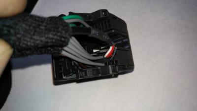

Vitalson Опубликовано: 30 июня 2019 Поделиться Опубликовано: 30 июня 2019 Переходники есть здесьhttps://ru.aliexpress.com/item/32967687351.html?spm=a2g0s.8937460.0.0.5ba32e0ekralWEhttps://ru.aliexpress.com/item/32964501124.html?spm=a2g0s.8937460.0.0.5ba32e0ekralWEhttps://ru.aliexpress.com/item/32849202109.html?spm=a2g0s.9042311.0.0.57da33edbwcH5Mвсе "хвостатые", с AUX планшета работает, с RedPower еще не разобрался куда втыкать,второй USB тоже вывел. Звук пока идет через встроенный трансмиттер навибокса RedPower.Для навигации и интернета достаточно.Спасибо за ссылки. В RedPower говорят вроде на этой неделе должны переходники придти. В боксе RedPower провода AUX в колодке находятся, надо к ним цепляться, я провод с джеком 3,5 уже прицепил, осталось только переходник в USB воткнуть и в него 3,5 джек от AUX. А вот с передачей звука через встроенный трансмиттер я что-то никак не разберусь как настроить, вроде делал как в инструкции написано, а звука нет. А от навигации звук идет в левый динамик, независимо подключен AUX или нет. Через FM-трансмиттер хотел пока подключить, чтобы видео смотреть. 0 Цитата Ссылка на комментарий Поделиться на других сайтах Больше способов поделиться...
Vlad50b Опубликовано: 30 июня 2019 Поделиться Опубликовано: 30 июня 2019 А можно поподробнее куда цеплять джек 3,5 - какая колодка и к каким проводам? 0 Цитата Ссылка на комментарий Поделиться на других сайтах Больше способов поделиться...
Vitalson Опубликовано: 1 июля 2019 Поделиться Опубликовано: 1 июля 2019 (изменено) Из жгута выходит толстый черный провод, из него в колодку идут белый, красный и черный. Черный - общий, белый и красный - каналы левый и правый.Это жгут из комплекта бокса.У Алексея все работает. Ещё по совету Алексея на провод с джеком одел ферритовое кольцо, чтобы не фонило. Изменено 1 июля 2019 пользователем Vitalson 0 Цитата Ссылка на комментарий Поделиться на других сайтах Больше способов поделиться...
