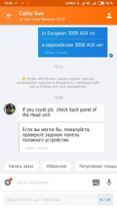

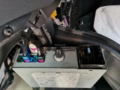

Vitalson Опубликовано: 31 мая 2019 Поделиться Опубликовано: 31 мая 2019 Кто подскажет, что они имеют ввиду, заднюю панель экрана или надо добираться до самой головы? Что надо разбирать, чтобы до нее добраться? Ссылка на комментарий Поделиться на других сайтах Больше способов поделиться...
antoshka32161 Опубликовано: 31 мая 2019 Поделиться Опубликовано: 31 мая 2019 Кто подскажет, что они имеют ввиду, заднюю панель экрана или надо добираться до самой головы? Что надо разбирать, чтобы до нее добраться?Screenshot_2019-05-31-15-45-20-029_com.alibaba.intl.android.apps.poseidon.jpegНадо добраться до задней части ГУ Ссылка на комментарий Поделиться на других сайтах Больше способов поделиться...
frog2050 Опубликовано: 31 мая 2019 Поделиться Опубликовано: 31 мая 2019 Отправь им эту картинку. Ссылка на комментарий Поделиться на других сайтах Больше способов поделиться...
Vitalson Опубликовано: 31 мая 2019 Поделиться Опубликовано: 31 мая 2019 Надо добраться до задней части ГУА как туда добраться? Ссылка на комментарий Поделиться на других сайтах Больше способов поделиться...
antoshka32161 Опубликовано: 31 мая 2019 Поделиться Опубликовано: 31 мая 2019 (изменено) А как туда добраться?Снимаешь заглушку с центральной консоли (которая разделяет пассажира с водителем) у ног пассажира. Откручиваешь саморез отвёрткой торекс 20, снимаешь маленькую панель, Откручиваешь два самореза торекс на большей панели. Снимаешь пластиковый воздуховод. Под селектором передач увидешь ГУ прикреплённый двумя саморезами торекс Изменено 31 мая 2019 пользователем antoshka32161 1 Ссылка на комментарий Поделиться на других сайтах Больше способов поделиться...
Vitalson Опубликовано: 31 мая 2019 Поделиться Опубликовано: 31 мая 2019 Снимаешь заглушку с центральной консоли (которая разделяет пассажира с водителем) у ног пассажира. Откручиваешь саморез отвёрткой торекс 20, снимаешь маленькую панель, Откручиваешь два самореза торекс на большей панели. Снимаешь пластиковый воздуховод. Под селектором передач увидешь ГУ прикреплённый двумя саморезами торексСпасибо, на выходных попробую туда добраться. Ссылка на комментарий Поделиться на других сайтах Больше способов поделиться...

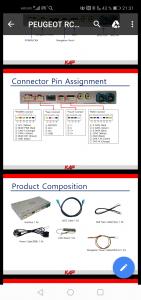

nekonyaa Опубликовано: 31 мая 2019 Поделиться Опубликовано: 31 мая 2019 (изменено) Чисто теоретически AUX у нас на RCC есть. По распиновке в большом разъеме:36 - правый канал AUX 37 - левый канал AUX46 - jack detected48 - земля AUX На практике вопрос открытый - если подать на ноги сигнал а на 46 подать видимо 12 вольт то будет ли работать или заблокировано в софте? Изменено 31 мая 2019 пользователем nekonyaa Ссылка на комментарий Поделиться на других сайтах Больше способов поделиться...
frog2050 Опубликовано: 31 мая 2019 Поделиться Опубликовано: 31 мая 2019 или заблокировано в софте?Именно так Ссылка на комментарий Поделиться на других сайтах Больше способов поделиться...
antoshka32161 Опубликовано: 31 мая 2019 Поделиться Опубликовано: 31 мая 2019 Чисто теоретически AUX у нас на RCC есть. По распиновке в большом разъеме:36 - правый канал AUX 37 - левый канал AUX46 - jack detected48 - земля AUX На практике вопрос открытый - если подать на ноги сигнал а на 46 подать видимо 12 вольт то будет ли работать или заблокировано в софте?Тут второй интересный вопрос. Как интерфейс передаёт звук на ГУ. На КАН шине нет проводов для звука. Вся надежда на кабель LVDSЧисто теоретически AUX у нас на RCC есть. По распиновке в большом разъеме:36 - правый канал AUX 37 - левый канал AUX46 - jack detected48 - земля AUX На практике вопрос открытый - если подать на ноги сигнал а на 46 подать видимо 12 вольт то будет ли работать или заблокировано в софте?Тут второй интересный вопрос. Как интерфейс передаёт звук на ГУ. На КАН шине нет проводов для звука. Вся надежда на кабель LVDS Ссылка на комментарий Поделиться на других сайтах Больше способов поделиться...

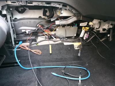

frog2050 Опубликовано: 31 мая 2019 Поделиться Опубликовано: 31 мая 2019 Опять какая то путаница. Зачем активировать АУХ если штатно он не будет проигрываться, так как нет соединения АУХ между ГУ и интерфейсом?В интерфейсе есть выход AUX, но в ГУ от выключен.Если его активировать(AUX в ГУ), то из интерфейса звук автоматом выдаётся всегда.Остаётся выбрать источник звука в магнитоле и переключится на интерфейс.Дальше всё работает автоматом. Ссылка на комментарий Поделиться на других сайтах Больше способов поделиться...
Vitalson Опубликовано: 31 мая 2019 Поделиться Опубликовано: 31 мая 2019 Отправь им эту картинку. post-35489-0-48299400-15583671801.jpgЧто-то я через телефон как-то пропустил это сообщение. Сейчас отправлю им картинку, может завтра что-нибудь ответят. Ссылка на комментарий Поделиться на других сайтах Больше способов поделиться...
antoshka32161 Опубликовано: 31 мая 2019 Поделиться Опубликовано: 31 мая 2019 В интерфейсе есть выход AUX, но в ГУ от выключен.Если его активировать(AUX в ГУ), то из интерфейса звук автоматом выдаётся всегда.Остаётся выбрать источник звука в магнитоле и переключится на интерфейс.Дальше всё работает автоматом.Как передаст по АУХ, если в ГУ нет под него разъёма, LVDS не передаёт звук, а в КАН шине нет под это проводов? Ссылка на комментарий Поделиться на других сайтах Больше способов поделиться...
frog2050 Опубликовано: 31 мая 2019 Поделиться Опубликовано: 31 мая 2019 @antoshka32161,Это только видео коммутатор, в нём нет ни видео, ни звука.В том источнике, который воспроизводит, есть отдельный сигнал звука, его не надо микшировать, в ГУ есть(должен быть) отдельный вход для звука. Ссылка на комментарий Поделиться на других сайтах Больше способов поделиться...
antoshka32161 Опубликовано: 31 мая 2019 Поделиться Опубликовано: 31 мая 2019 (изменено) @antoshka32161,Это только видео коммутатор, в нём нет ни видео, ни звука.В том источнике, который воспроизводит, есть отдельный сигнал звука, его не надо микшировать, в ГУ есть(должен быть) отдельный вход для звука.Давай попробуем снова и медленно. Как звук будет передаваться из андроида на ГУ? Изменено 31 мая 2019 пользователем antoshka32161 Ссылка на комментарий Поделиться на других сайтах Больше способов поделиться...
Vitalson Опубликовано: 31 мая 2019 Поделиться Опубликовано: 31 мая 2019 Спрашивал у корейцев из KAP есть ли у них комплект Roik-10 + видеоинтерфейс для 3008 и могут ли они отправить в Россию. Пришел от них ответ hi we don't have. we don't support installation Больше мне пока не удается найти где можно купить в корее этот комплект Ссылка на комментарий Поделиться на других сайтах Больше способов поделиться...
m.c.ALF Опубликовано: 31 мая 2019 Поделиться Опубликовано: 31 мая 2019 Спрашивал у корейцев из KAP есть ли у них комплект Roik-10 + видеоинтерфейс для 3008 и могут ли они отправить в Россию. Пришел от них ответ hi we don't have. we don't support installation Больше мне пока не удается найти где можно купить в корее этот комплект А вот интересно, на NAC версии Wave3 есть уже беспроводной CarPlay и какие-нибудь новые ништяки? А то может проще его заказать, чем мучаться с колхозными системами? [emoji4] Ссылка на комментарий Поделиться на других сайтах Больше способов поделиться...
frog2050 Опубликовано: 31 мая 2019 Поделиться Опубликовано: 31 мая 2019 Давай попробуем снова и медленно. Как звук будет передаваться из андроида на ГУ? Тремя способами:1) если в ГУ активирован AUX, то через него.2) через блюпуп, A2DP3) USB AUX адаптер. Самый лучший, это первый вариант. Ссылка на комментарий Поделиться на других сайтах Больше способов поделиться...
