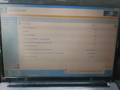

Reactor77 Опубликовано: 24 января 2020 Поделиться Опубликовано: 24 января 2020 (изменено) вот идентификация акпп Изменено 24 января 2020 пользователем Reactor77 0 Цитата Ссылка на комментарий Поделиться на других сайтах Больше способов поделиться...
Мартын Опубликовано: 24 января 2020 Поделиться Опубликовано: 24 января 2020 вот идентификация акппжелательно из раздела Программирование-идентификация программирования 0 Цитата Ссылка на комментарий Поделиться на других сайтах Больше способов поделиться...
Reactor77 Опубликовано: 24 января 2020 Поделиться Опубликовано: 24 января 2020 сегодня сделаю. там строчки есть другие? версия софта то не может же быть другой? 0 Цитата Ссылка на комментарий Поделиться на других сайтах Больше способов поделиться...
sab Опубликовано: 24 января 2020 Поделиться Опубликовано: 24 января 2020 пацаны, нафоткайте пошагово, где там программирование акпп? 0 Цитата Ссылка на комментарий Поделиться на других сайтах Больше способов поделиться...
Мартын Опубликовано: 24 января 2020 Поделиться Опубликовано: 24 января 2020 пацаны, нафоткайте пошагово, где там программирование акпп? заходите в раздел программированиевыбираете компьютерпрограммируете Комп с зарядником!!!Авто с заряженным акумом или подключенным пуско-зарядником!!! длится до 40 минут 0 Цитата Ссылка на комментарий Поделиться на других сайтах Больше способов поделиться...

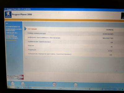

Reactor77 Опубликовано: 27 января 2020 Поделиться Опубликовано: 27 января 2020 (изменено) Изменено 27 января 2020 пользователем Reactor77 1 Цитата Ссылка на комментарий Поделиться на других сайтах Больше способов поделиться...
Мартын Опубликовано: 27 января 2020 Поделиться Опубликовано: 27 января 2020 (изменено) Хочу взять восстановленный гидротрансформатор. В Москве нашел контору. Которая продаёт восстановленные гидротрансформаторы.Передумал у них брать. Нет отзывов. Странно ещё показалось что хотят чтоб я им старый отправил. Хотя сказал ему, что специалист сказал, что его нет смысла восстанавливать. Просто может пересылает хлам. Подскажите проверенные фирмы по ремонту гидротрансформаторы, которые продают восстановленные. У нас в Тюмени в агрегатке 15 тыщ восстановленный. С условием что я им старый отдаю.А в фирме в которой я был сегодня , нет такихтак за что отдавать 15000 и еще свой сверху если простая Ваша выше арифметика говорит,что ремонт от 3000 до 8000 ??? Ремонт бублика стоит от 3000 до 8000р в зависимости от его состояния. - раньше писали! Изменено 27 января 2020 пользователем Мартын 0 Цитата Ссылка на комментарий Поделиться на других сайтах Больше способов поделиться...
bokser123 Опубликовано: 27 января 2020 Поделиться Опубликовано: 27 января 2020 (изменено) Да это у нас сервис такой агрегатка , охреневают с ценами. Про мой бублик сказали в другом сервисе, что его можно восстановить за 15. Потому, что он сильно изношен и это спец определил без вскрытия. А в агрегатке уже есть восстановленный их бублик за 15. В Тюмени лупят цены. Скорей всего эта агрегатка возит бублики на Ватутина 36а на ремонт... Изменено 27 января 2020 пользователем bokser123 0 Цитата Ссылка на комментарий Поделиться на других сайтах Больше способов поделиться...
Reactor77 Опубликовано: 27 января 2020 Поделиться Опубликовано: 27 января 2020 вот идентификация акпп: 1 Цитата Ссылка на комментарий Поделиться на других сайтах Больше способов поделиться...
