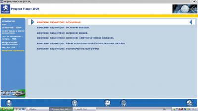

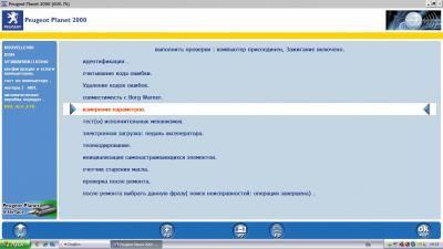

Reactor77 Опубликовано: 13 ноября 2019 Поделиться Опубликовано: 13 ноября 2019 https://peugeot-club.net/forum/topic/15726/?p=204645тут ответтам ответа нет. там набор скринов по вашим хотелкам.я просил вот это: попробуйте такой эксперимент. цепляйте диагностику, смотрим давление. рычаг в драйв. одна нога на тормоз, другая на газ. поднимайте обороты примерно до 1500. заданное давление должно быть примерно 6-7 бар. сюда напишите какое было заданное и измеренное. посмотрим на дельту.на скринах нет одновременно заданного и измеренного. чего с чем сравнивать?вы вроде там возмущались, что никто ответить вам не может. так начните с себя. отвечайте по существу.Ребят помогите поменял старый блок управления акпп на новый, все номера на блоке совпадают, но при включении зажигания высвечивается аварийный режим, давление в коробке на р 26 атм смотрел по механическому монометру, силектор не работает, и пп2000 не видет блок акпп, а блок двигателя не видит,это уже второй блок, такие же симптомы, старый блок видитможно фото манометра? если у вас такое давление, зачем блоки менять? 0 Цитата Ссылка на комментарий Поделиться на других сайтах Больше способов поделиться...
Stranger051 Опубликовано: 13 ноября 2019 Поделиться Опубликовано: 13 ноября 2019 попробуйте такой эксперимент. цепляйте диагностику, смотрим давление. рычаг в драйв. одна нога на тормоз, другая на газ. поднимайте обороты примерно до 1500. заданное давление должно быть примерно 6-7 бар. сюда напишите какое было заданное и измеренное. посмотрим на дельту.на скринах нет одновременно заданного и измеренного. чего с чем сравнивать? При 1950 оборотах 11,3 бар.На счет заданного, я уже писал, что мое рр2000 не показывает этого, и я спрашивал, как его посмотреть. Был проигнорирован. 1 Цитата Ссылка на комментарий Поделиться на других сайтах Больше способов поделиться...
Reactor77 Опубликовано: 13 ноября 2019 Поделиться Опубликовано: 13 ноября 2019 всё там показывает. заходим в комп акпп, потом просмотр параметров, потом основные параметры. там всё видно. нужно не лениться, а исследовать софт, если намерены сами решать свои проблемы 0 Цитата Ссылка на комментарий Поделиться на других сайтах Больше способов поделиться...
Мартын Опубликовано: 13 ноября 2019 Поделиться Опубликовано: 13 ноября 2019 всё там показывает. заходим в комп акпп, потом просмотр параметров, потом основные параметры. там всё видно. нужно не лениться, а исследовать софт, если намерены сами решать свои проблемыНа дорестах или ранних рестайлах действительно может не быть этих параметров к сожалению 0 Цитата Ссылка на комментарий Поделиться на других сайтах Больше способов поделиться...
Stranger051 Опубликовано: 13 ноября 2019 Поделиться Опубликовано: 13 ноября 2019 всё там показывает. заходим в комп акпп, потом просмотр параметров, потом основные параметры. там всё видно. нужно не лениться, а исследовать софт, если намерены сами решать свои проблемыНет у меня такого!Возможно, версия РР2000 не та. Если есть возможность, дайте ссылку на нормальную. Лучше VB или VM, чтоб без бубна при инсталляции. 0 Цитата Ссылка на комментарий Поделиться на других сайтах Больше способов поделиться...
Reactor77 Опубликовано: 13 ноября 2019 Поделиться Опубликовано: 13 ноября 2019 ну не знаю, у меня и на рестайлах и на дорестайлах всё показывает. и пп2000 и лексия.вот провернная версия: https://rutracker.org/forum/viewtopic.php?t=2808322 0 Цитата Ссылка на комментарий Поделиться на других сайтах Больше способов поделиться...
