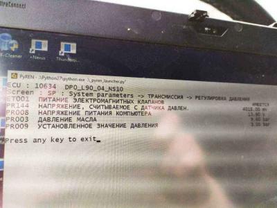

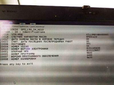

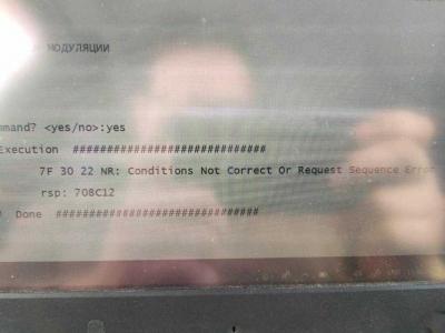

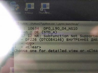

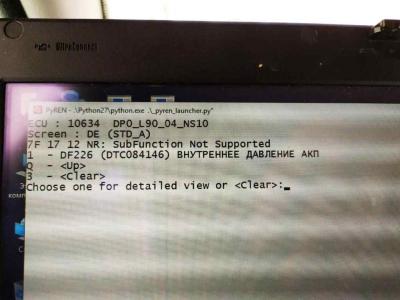

YanMagdich Опубликовано: 25 мая 2019 Поделиться Опубликовано: 25 мая 2019 Доброго! Особо не ругайте если пишу где то неверно,опыта ремонта акпп 0.Машина Рено логан 1.6 с коробкой DP2.Коробка начала пинатся и уходить в аварийный режим.Почитав информацию по коробке , приговорил заочно соленойды.Разобрали гидроблок,промыл, поменял соленойды на новые,с чорным разьемом - старые аналогичные , перепрошивка я так понимаю не требуется?. Собрал , залил...поехал.Час прокатался переключения вроде неплохо , но с 3 на 4 тую пробуксовка.Оставил на ночь машину.Утром завел , стало хуже..1 - пробуксовка 2 - аварийка при переключении на 3.Что в автоматическом режиме что в ручном.Куда копать? Из диагностики есть только мобильник/ноут с обд2 и скриптами пирен.Но темнеменее через них удалось сбросить адаптацию и стереть ошибку акпп по низкому давлению масла. Часть скринов с пирен приложу, может что то в них есть. 0 Цитата Ссылка на комментарий Поделиться на других сайтах Больше способов поделиться...
Reactor77 Опубликовано: 25 мая 2019 Поделиться Опубликовано: 25 мая 2019 эти скрины ни о чём не говорят. счётчик старения масла сбрасывал? какое давление на драйве? на реверсе? какой пробег? менялось ли раньше масло? при замене грязное ли было? в гидроблоке точно все болты протянуты? плунжеры все ходят нормально? не закусывают? какое масло залили? уровень по мануалу выставили? 1 Цитата Ссылка на комментарий Поделиться на других сайтах Больше способов поделиться...
YanMagdich Опубликовано: 27 мая 2019 Поделиться Опубликовано: 27 мая 2019 эти скрины ни о чём не говорят. счётчик старения масла сбрасывал? какое давление на драйве? на реверсе? какой пробег? менялось ли раньше масло? при замене грязное ли было? в гидроблоке точно все болты протянуты? плунжеры все ходят нормально? не закусывают? какое масло залили? уровень по мануалу выставили? счётчик старения масла сбрасывал? - Дакакое давление на драйве? - После сборки посмотрю есчо раз но по памяти что то 2.7-2.8 на холостых (могу ошибатся) какой пробег? - почти 140 если не смотанменялось ли раньше масло? - частичная замена 10 тысяч назадпри замене грязное ли было? - коричневое,и на магнитах довольно много осадкагидроблоке точно все болты протянуты? - протянутыплунжеры все ходят нормально? не закусывают? - вроде нормально.Проверил подав питание.какое масло залили? уровень по мануалу выставили? - D3 SYN , да , уровень нормальный. 0 Цитата Ссылка на комментарий Поделиться на других сайтах Больше способов поделиться...
Reactor77 Опубликовано: 27 мая 2019 Поделиться Опубликовано: 27 мая 2019 для драйва давление мало. ход плунжеров в гб проверяется не подачей питания. так вы ничего не увидите. нужно было отвёрткой их подёргать туда-сюда.сталл-тест на драйве и реверсе проходит? 1 Цитата Ссылка на комментарий Поделиться на других сайтах Больше способов поделиться...
