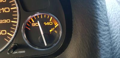

SofAriKs Опубликовано: 5 марта 2019 Поделиться Опубликовано: 5 марта 2019 Всем здрасте. Теперь каждое утро нужно греть коробку до 90 иначе при меньшей температуре вываливается в аварию. Лексия показывпет нехватку давления. Можно ли в движении снять показания лексией? Для более детального понимания.Опять подниму вопрос. Преодически вываливается в аварию пока температура в коробке не поднимется до 90, потом всё нормально и ни каких признаков. 0 Цитата Ссылка на комментарий Поделиться на других сайтах Больше способов поделиться...
Мартын Опубликовано: 5 марта 2019 Поделиться Опубликовано: 5 марта 2019 Всем здрасте. Теперь каждое утро нужно греть коробку до 90 иначе при меньшей температуре вываливается в аварию. Лексия показывпет нехватку давления. Можно ли в движении снять показания лексией? Для более детального понимания.Так в чем вопрос вернуть былое давление?Зачем в движении снимать показания?Представляю сколько вам времени нужно,чтоб прогреть масло короба до 90 С!Может вы только двигатель греете до 90 С?Самодиагностика по разности давления происходит до 40 С масла АКПП,а далее нет.Вот поэтому это и происходит раз в день 1 Цитата Ссылка на комментарий Поделиться на других сайтах Больше способов поделиться...
SofAriKs Опубликовано: 5 марта 2019 Поделиться Опубликовано: 5 марта 2019 Мыть гидроблок с заменой соленоидов? Или какой приговор?Так в чем вопрос вернуть былое давление?Зачем в движении снимать показания?Представляю сколько вам времени нужно,чтоб прогреть масло короба до 90 С!Может вы только двигатель греете до 90 С?Самодиагностика по разности давления происходит до 40 С масла АКПП,а далее нет.Вот поэтому это и происходит раз в деньВот именно приходится минут 40 прогревать стоя на месте, благо ещё гбо стоит. Точнее не до 90, а до середины пока стрелка не дойдёт.Так в чем вопрос вернуть былое давление?Зачем в движении снимать показания?Представляю сколько вам времени нужно,чтоб прогреть масло короба до 90 С!Может вы только двигатель греете до 90 С?Самодиагностика по разности давления происходит до 40 С масла АКПП,а далее нет.Вот поэтому это и происходит раз в деньМогу ближе к вечеру фото приложить при каких условиях температуры PRND и при какой нормальная езда. 0 Цитата Ссылка на комментарий Поделиться на других сайтах Больше способов поделиться...
Reactor77 Опубликовано: 5 марта 2019 Поделиться Опубликовано: 5 марта 2019 Приношу извинения,что не отписался сразу - замотался.Проблему решил сам еще раз сняв коробас.При сборке задней части и установке задней крышки была допущена ошибка и диски сошли с места.В результате три диска выгнуло тарелочкой и на двух из них загнуло зубчики.Как я понимаю,чем больше создавалось давление - тем больше блокировался вал задним пакетом фрикционов.Сейчас коробка работает идеально,без рывков и ударов.Но осталась еще одна проблема,буква Р на щитке приборов горит постоянно и не меняется при переключении.Может кто сталкивался с таким?подключите диагностику, там можно посмотреть, какая передача включена. если там тоже нет индикации, тогда менять или ремонтировать "чёрную коробочку на коробке" 0 Цитата Ссылка на комментарий Поделиться на других сайтах Больше способов поделиться...
SofAriKs Опубликовано: 5 марта 2019 Поделиться Опубликовано: 5 марта 2019 До это температуры пока не прогреется, выпадает в аварию.Мыть гидроблок с заменой соленоидов? Или какой приговор?Вот именно приходится минут 40 прогревать стоя на месте, благо ещё гбо стоит. Точнее не до 90, а до середины пока стрелка не дойдёт.Могу ближе к вечеру фото приложить при каких условиях температуры PRND и при какой нормальная езда. 0 Цитата Ссылка на комментарий Поделиться на других сайтах Больше способов поделиться...
OJlumnuk Опубликовано: 5 марта 2019 Поделиться Опубликовано: 5 марта 2019 До это температуры пока не прогреется, выпадает в аварию.15517965845 Была такая фигня, помыл гидроблок, поменял клапана, стала нормально работать 0 Цитата Ссылка на комментарий Поделиться на других сайтах Больше способов поделиться...
