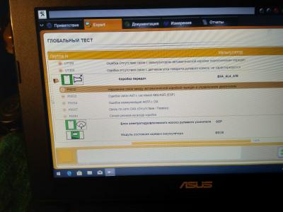

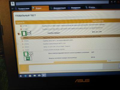

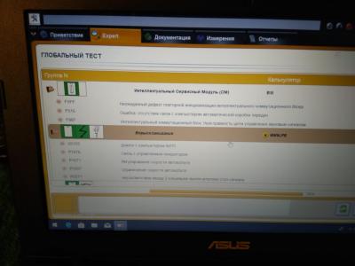

Здравствуйте! Очень нужна помощь, коробка в аварии, грешили на блок управления АКПП, замена блока ничего не дала. Подскажите в чём может быть проблема. фото ошибок ниже

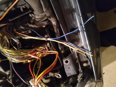

да вроде вся проводка цела, из того что можно увидеть визуально, ставили другой ЭБУ, там вообще панель как гирлянда засветилась, к тому же под капотом найдены провода которые видимо были умышленно обрезаны, не пойму что там должно быть и к чему они идут
Если вы нашли пучек с 5-ю проводами,то они есть на всех 407 и достаточно сознательно.

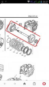

Добрый день всем. Вот откатал 1000 после ремонта. Все вроде хорошо, но. С первой на вторую переключается как бы с перегазовкой....и стретьей на вторую так же. О чем думать? Что не так? И еще....кольцо уполотнительное 336. Должно быть? На моей коробке небыло. И на той которую разбирал, тоже.Screenshot_2019-02-15-20-27-56.jpeg
ОД далеко находится?
250 км
А что там должно быть, и для чего сознательно отрезаны провода??
Для установки допоборудования!Эти же пять проводов находятся в салоне за BSI...
