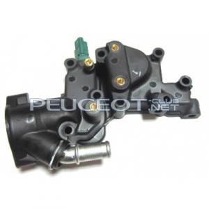

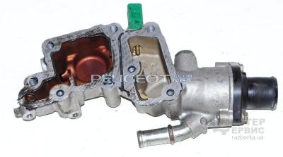

запарился с течью ОЖ из под корпуса термостата-нашёл на разборе алюминиевую-поеду завтра куплю и его поставлю
Вообщем поставил сегодня алюминиевый корпус термостата,и что думаете? Температура стала 90, как и надо. До этого выше 70 не подымалась,тока в пробке. Датчик температуры не стал менять,какой стоял на нём,тот и оставил,оригинальный.
Кстати сьездил в другой город. Расход стал вменяемый. Вот что значит нормальная температура мотора.
Можете объяснить, что за алюминиевый корпус? Меня давно беспокоит температура эта. Даже в минус 20 она плавает от 70 до 100 градусов.
от пежо 206 ,артикул 13336p9.но новый облезешь покупать,я на разборе за 1000 купил
Поменяли термостат, плавает стрелка также.
я сначала поменял датчик, Ноль- термостат Вернет,Ноль- корпус термостата аналог пластиковый с новым датчиком,Ноль-оригинал темостат,Ноль -и наконец корпус термостата с пежо 206 алюминий с датчиком который на нём стоял --всё стало как и должно быть на нормальной машине ,завожу,курю,чищу от снега -сажусь стрелка уже дрогнула и тёплый воздух,пока доезжаю до трети расстояния до работы -90градусов,раньше доезжал до работы и до 70-ти не доходило бывало ,а по трассе и вовсе до первого деления доходила. Щас потрассе если валиш на 5-й 90 км/ч то и температура 90 ,с горки накатом едешь чутка (до 85-87 остывает) и опять как обороты  и нагрузку даёшь к 90 ползёт момент . В пробке дошла до 105-110 (может меньше) сработал вент и опустилась до 87-88. Причём после первой замены темостата появились течи антифриза ,текло и из под термоса(а как ещё тянуть в пластике) ,так потом и из под корпуса пластикового(как только не мазал его герметиком) ,В итоге посадил алюминий на наш белый герметик и тонким слоем темостат промазал при установке. Всё !Забыл про ужас каждодневный !а что? утром завожу,минут 8-9 ,стрелка в гору,вент молотит,Мотор Стоп горит-глушу,скидываю клемму,снимаю воздухан,откручиваю спускник и стравливаю граммов 40-50 воздуха и опять всё на место -завожу и целый день катаюсь-надоело так просто капец какой то! Осталось поменять помпу(есть следы потёков и шумит здорово) ремень гены и его ролики

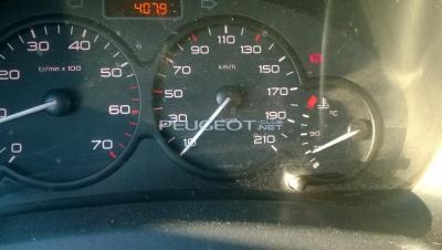

После прогрева и поездки около 6 км до работы температура только до 70 дошла, на парковке потом остановился на 3 минуты и температура вниз опустилась (видно на видео).
На улице -18.
Опять что-то не так (

лучше бы звук работы двигателя присутствовал,а по теме,точно такая же байда была,менял датчики,термосы ,в итоге поставил алюминиевый от пежо 206 с его же датчиком,свечи рекомендованные Пежо и забыл. когда снимешь корпус,глянь на датчик ,или выкрути его сейчас и посмотри нет ли сгустков эмульсии на нём?
Поменял звук в ролике.
А где посмотреть этот самый датчик? Я не шарю.
воздухан сними и сбоку к гбц прикручен корпус(к нему шланги ОЖ идут) ,вот такой ,сверху и есть датчик,а тебе нужен алюминиевый
чтобы датчик открутить ,сними крепёж воздухана,он двумя болтами прикручен как раз к корпусу термоса,с ним ключом неудобно подлезать,либо трубчатым ключом
