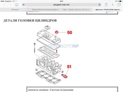

Смотри еще один датчик под корпусом термостат, вкручен в голову должен быть. + из первого поста получается, что когда ты меня датчик ОЖ там было сухо, ты систему воздушил?
когда менял ОЖ ,на патрубке печки стравливал воздух ,колпачёк там. Про то что надо откручивать датчик температуры чтобы и там воздух спустить(кто же знал что он там остаётся?) ни где ни слова не находил. Но даже сейчас когда я вытравил весь воздух,поставил новые термос и датчик ,температура упорно стоит на 70-72 гр, и только в пробке простояв минут 20-25 она поднимается до 90. Мне впринципе не столь важен этот недогрев мотора- в плане обогрева салона-печка греет на Ура! Я про то что нормальная температура мотора 90 градусов,при которой он работает в норме(в плане расхода) ,то есть недогретый он расходует больше топлива-так? а то расход в 13-14 литров по трассе вместо 6,5-7 меня напрягает,да и в городе 10-11 тоже ,правда трудно ждать экономичного расхода при скорости 100км/ч и при 3000об/мин

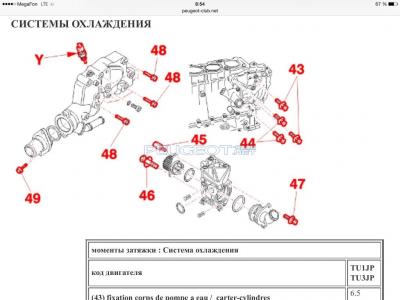

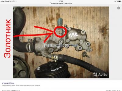

Чет совсем бешенный расход, стравливать воздух в 2 этапа (на холодну), при открытой крышке расширительного бачка сначала стравливаем воздух на патрубке печки, потом золотником на корпусе термостата, ну или чуть открутив датчик ОЖ.
вот и я о том же,если бы не расход,то я плюнул бы давно на эту стрелку ,греет и хорошо-про штуцер на термосе первый раз слышу,к датчику очень тяжело подлезть,посмотрю на выхах где он ,воздух спускал в два этапа  точно,но без штуцера на термосе,теперь я надеюсь воздуха нет у меня . Хочу промыть систему спецсредством ,есть следы герметика радиатора и залить хороший фриз
