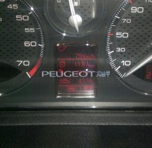

Вот нынешний расход - меня более чем устраивает:

Поехал - 190 набрала, а дальше дорога кончалась. Доехал до дома - средний расход 11,4.
