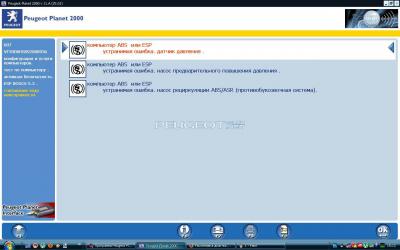

После проверки выпали вот такие ошибки
после сброса они больше не выпадали, вроде все нормально)))

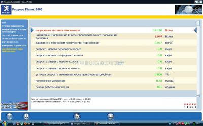

еще я сделал диагностику и вот что не выдало
очень смущает 4 вольта на насосе, написано норма от 10 до 16 вольт
Что это, где этот насос, нужно ли что то делать ))) или пока ошибок нет, пускай так.

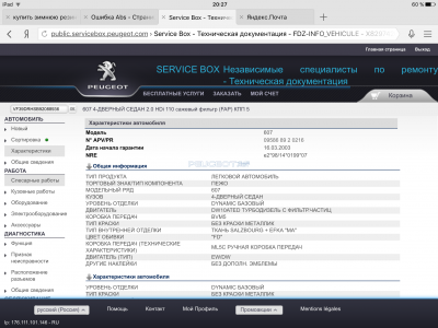

Слабое напряжение может свидельствовать о плохом контакте(окисление контакта или перетирание провода)! Машина какого года? Скинь инфу,посмотрю схему!)
Как писал выше Сергей 607, смотри насос предварительной подкачки, в левом крыле рядом с повторителем поворота! 2 фишки на 2 провода и 3 провода! Фишка на 2 провода как раз и питание насоса подкачки, а на 3 провода это датчики давления в системе!
VF39DRHSB92088936
