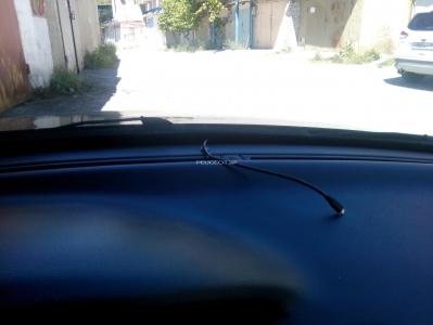

Дисклеймер: все описанные манипуляции производились на 406-м пыже...

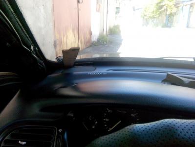

Итак, приступаем..., для облегчения снятия накладки передней кузовной стойки отдираем уплотнитель двери:

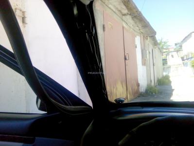

Снимаем декоративную накладку (у меня под ней уже проложен кабель питания регистратора):

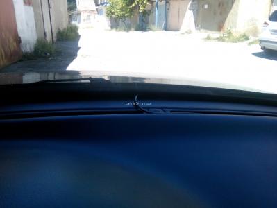

Пропускаем кабель питания из-под торпеды и укладываем его в щель между лобовым стеклом и собственно торпедой (кабель специально для наглядности взят белого контрастного цвета):

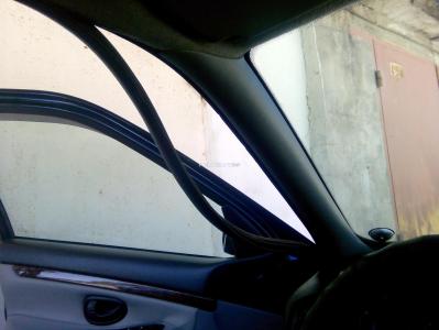

При помощи ученической деревянной линейки основательно топим кабель, с небольшим усилием преодолевая сопротивление уплотнителя между торпедой и лобовухой:

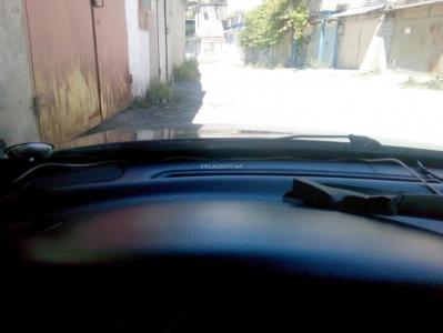

Что должно в итоге получиться:
Когда мне этот хвост не нужен, он отдыхает в щели обдува лобового стекла:
Не забываем собрать все взад и выпить пива... :D
