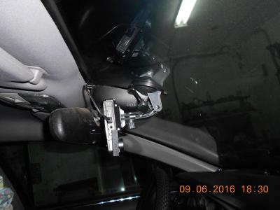

проброс проводки до стойки.. от прикуривателя.. в торпеде.. подъем до обшивки крыши..далее до плафона-который тоже снять-далее думаю снять зеркало заднего вида и сделать пропил под проводок-чтобы не висело ничего и под крышкой протянуть.. т.к. у меня крепление с входом питания под регистратор. г образный вход микроusb в него. и само крепление (на двухстороннем скотче к стеклу лепится) которое я использую (не присоску-она большая) я прилепил чуть ниже этого датчика дождя и лопуха пластикового.. потом зафотаю.

Вся приблуда под плафоном

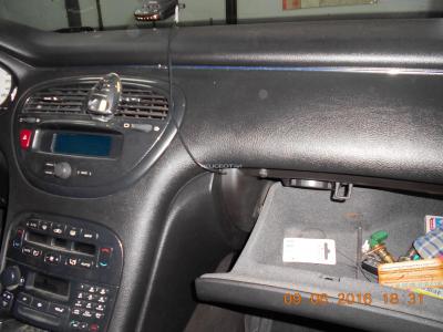

радар запитан от переднего прикуривателя, просверлил дырдочку, протянул и припаял.DSCN4950.JPG
при закрытии бордачка провод не мешает
