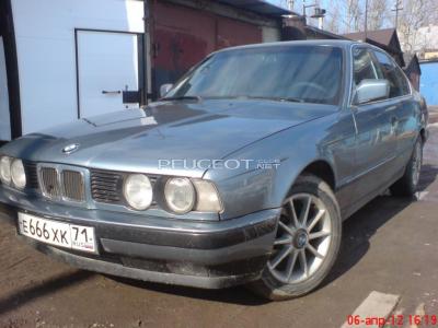

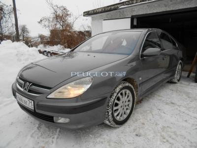

........и бибикалку аккуратней жми. а насчет колес - вот одна из моих предыдущих машинок. Данным балонником можно танк расплющить. (это я про динамометр) :laugh2: :laugh2: :laugh2:
А вообще мое мнение - свечи - амно!!! Всегда заворачивал от руки с небольшой подтяжкой. А по теме.......дизельный треск не из-за свечей и это факт. В Белорашке обозначили ценник и .......и тут я проснулся.....даже причину узнавать не стал. Ну урчит на холодную, да и пёс сней, на ходовые качества не влияет. Иииииээх, хороша машинка, оргазм :drive:
