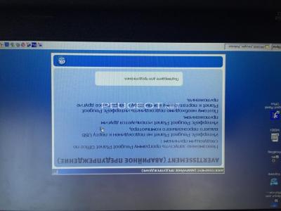

Я изменяюсь ребята... Ну я уже не знаю что делать. После установки программы и её запуска вот такая ерунда((((
Когда удалял программу, видимо не до конца всё вычистил. По этому снова не устанавливается. Тебе нужно полностью удалить всё, что с ней связано и только потом устанавливать по новой.

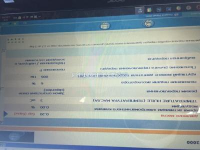

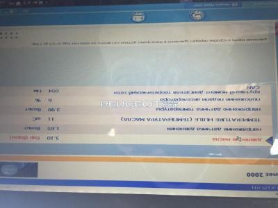

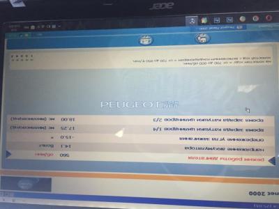

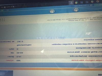

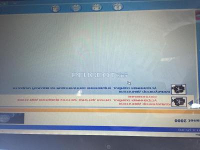

Все проверил! Так скажем интересно дыло! И в итоге вот что получилось ...image.jpegimage.jpeg

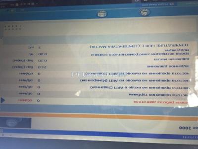

Изменено пользователем Xceltic
Проверил все!!! Просто не очень удобно фото загружать с телефона. Катушки, форсунки, насос. Ошибка Дачника чистоты вращения двиготеля... Дайте совет... Что и как мне дальше делать. За ранее спасибо!

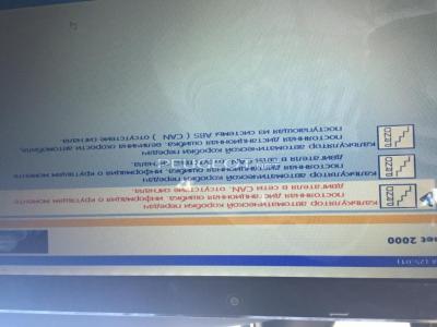

А причем здесь сканы АКПП?
Сделали то что уже?После рекомендации заменить насос пошла бойда про прибор и на этом тема заглохла!
Сканы впрыска?Кислородник верхний выкручивали?Какое сейчас давление?Обороты впрыск видит?
Что странно, обороты видит, но не достоверные данные....
Я так понимаю что это дпкв, проверьте на нем разъём для начала
Калькулятор впрыска не понимает что происходит с оборотами и не может давать корректные данные для впрыска
Если вы точно уверенны в давлении в рампе, в насосе, форсунках и исправности выхлопа(не забит и не разрушен катализатор)
То тогда нужно копать в сторону датчика положения колена, по нему впрыск должен считывать обороты
А как диагностировать это вопрос?
По нормальному снять осциллограмму и сопоставить с эталоном
А вот на счёт катализатора это да.... Выхлоп в плохом состоянии
Поэтому верхний кислородник и выкручивают- выход газов!
