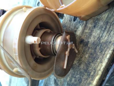

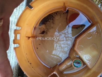

Открутил!!! Обнаружил мусор и грязь. Даже что то блестящее там нашёл )))
золото? ;) Прям как у меня..было.. мусору..
В итоге менять моторчик?
А с лямбдой это атас((((! Сняли экран... Когда снимал снимал аккуратно но болтики на столько прокалились что поотваливались. Ну да ладно добрался до лямбды пшикнул вдшкой.... И все... Не в право не в лево пытался не поддаётся . Прикипел намертво(((
на счет мотора хз.. либо мыть собирать и проверять давление по новой-(и убедиться что дает не дает давление нужное.. ) а вот если не дает то те же грабли..но с новым моторчиком.. либо сразу новый моторчик ткнуть.. и вряд ли придется разбирать .. зависит от кол-ва времени и желания..
Долгое отмачивание нужно.. пшикай.. жди..снова пшикай.. а дальше только ключик и вороток.. можно АККУРАТНО!!!! простучать ещё по ребрам для ключа молоточком.. со всех сторон.. обстучать..
Ставь мотор новый сразу и сетку от таза. У тебя там пи**ец, такого быть не должно в стакане ни а коем случае
Мотор от чего поставить? Был в магазине есть для2110 Китайский бош-700₽, есть для волги бош нормальный-1300₽. Ну и наши производители от 500-600₽
Ну так ты вынь качающий модуль из своей пластмассы и по нему подбери. Чтобы встал с минимумом заморочек. С учётом годов машины не думаю в важности выбора... Я б взял любой, который легче поставить. В любом случае года три проработает а то и больше
AFP7297 AUTOMOTOR  а чем этот плох?
