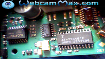

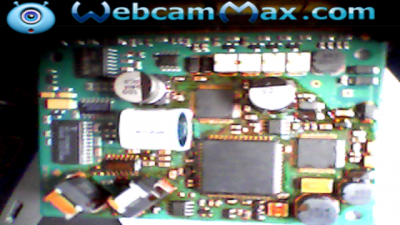

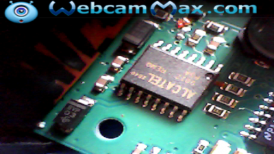

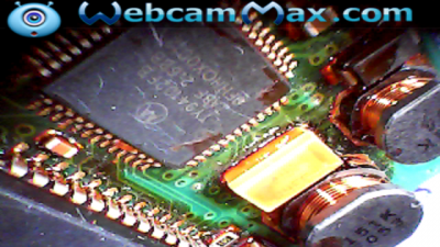

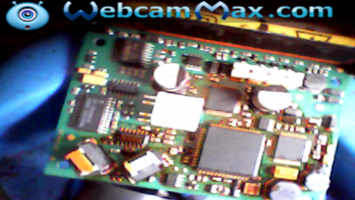

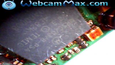

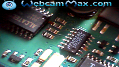

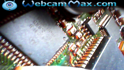

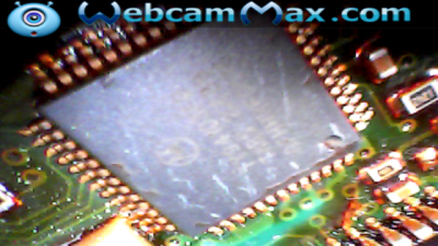

основная масса микрух стоит фирмы моторолла. Проц mrsc/g3/8psa  v3.3 temic  4e82k  qqad0008. есть еще 2 по меньше проца TY94103FB  TABS 2.6BB  QFHHF0016 ВТОРАЯ TY94102FB  TABF 2.6BB  QFHH0X0012. ЕСТЬ ЕЩЕ С 14 НОГАМИ PM02AD  LM2901M ИХ 2 ШТУКИ . ЕЩЕ С 16 НОГАМИ ALCATEL 2840   0012 REMQ PSA.ЕЩЕ С 24 НОГАМИ T  AT-TSS461C  0009 Z33159G. Это все,
Память должна быть 8-ми ногая
ну мало ли...пока 2 микрухи - это стабилизаторы питания оказались...(если я правильно их определил)
@паvел, я по этим фото ничего разобрать не могу...
берите название микрухи и вбивайте в гугл - ищите ссылки, где упоминается даташит и смотрите, что это за схема, может быть точно маркировка не совпадет, тогда хотя бы первая часть - бутет ясно какого рода-вида схема...
увы - наверное больше ничем помочь особо не смогу :(
ну можно еще в "чип и дип" (или аналогичных продавцах) поискать по названию, только там не факт, что все встретится
Спасибо большое. Попробую нарыть мотороловский каталог.раз уж большинство компанентов их фирмы.Еще раз ОГРОМНОЕ СПАСИБО.
эммм...Моторола вроде как память не делает ...
просто аккуратно переписать номера микрух, особо осьминогов, и не по полному (все что там написано) а по коротким номерам (не все что написано - её имя) искать и лучше по каталогам поставщиков компонентов (те же "чип и дип", "платан" и пр.), т.к. одна и таже микруха может выпускаться разными производителями...
вот глянь, может что похожее найдешь https://www.chipdip.ru/catalog/ic-eeprom и https://www.chipdip.ru/catalog/ic-flash
в общем созвонился с одним спецом(он несколько раз приезжал и шил блоки) как я забыл про него. Он сказал что перешивать надо контроллер. Вот и ответ по поводу еепром в блоках срс.Совсем не обязательно что 8-ног
