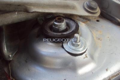

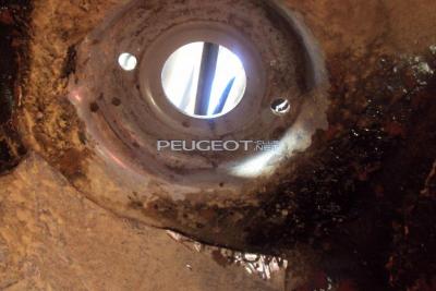

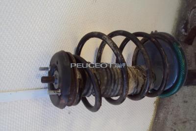

2) ближе к делу:если мы посмотри на опору, то обнаружим два отверстия, но зачем?) возможно кто то мне ответит)

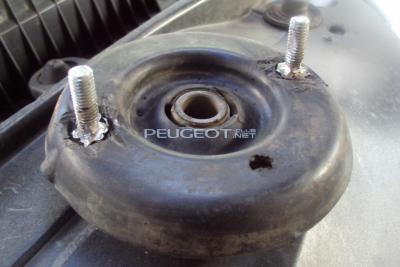

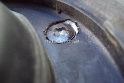

сверлом 7,5 расширил эти два отверстия под болты м8 c конусной шляпкой. сверлом на 10 расточил под эту шляпку "потай" ) но перед эти саму шляпку болта тоже сточил примерно в два раза, так как она была довольно большой.

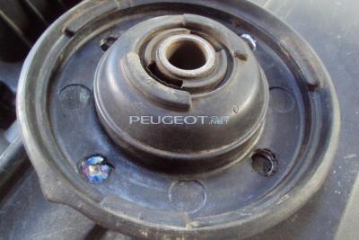

закручиваем туда болты. с верхней стороны опоры зачищаем резину около отверстия и полуавтоматом привариваем болты, что бы не прокручивались и для надежности. балгаркой, не очень аккуратно я убрал лишнюю сварку. важно её убрать чуть ниже уровня резины.
сверлим пару дыр в стакане, собираем аморт. сверху накидываем шайбочки, с резиновой прокладочкой итд...
опора теперь не "гуляет" как Х...й в стакане...
сделал пока только одну сторону, вторую буду делать когда куплю новые аморты. за одно и по наблюдаю пока)

нужно постараться что бы опоры не попали в пазы) по тому что пазы там очень не ограничены! естественно стук может быть не только из-за опор. у меня вот сейчас стучит из-за износа шаравой в рулевой тяге, плюсом к этому стучали и опоры. сегодня буду делать вторую сторону, и сделаю без сварки. думаю получится. в итоге получится что всего лишь нужно будет просверлить два отверстия и подготовить болты и отверстия в опоре...ладно..пошел делать)

нет, не будет. под шайбами я сделал резиновые прокладки.

кстати, поставил вторую опору без сварки, все отлично, ни чего не прокручивается. посмотрим как покажет себя в эксплуатации. еще, между опорой и кузовом, поставил прокладку из плотной резины 2мм. в качестве демпфера. посмотрю что получилось...возможно будут мягче проходить стыки..
