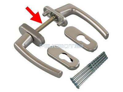

Reactor77 Опубликовано: 8 августа 2016 Поделиться Опубликовано: 8 августа 2016 На 8.Чем то другим крутить не советую, убьешь пробку.Сам долго скакал вокруг пробки с звездочками и щестигранниками, плюнул, купил в магазине ключ пробки поддона рено в виде головки на 1/2" с вставкой на 8, благо в тазомагах бывает. Щас масло меняю сняв только воздуховод от фильтра до дросселя.На 8.Чем то другим крутить не советую, убьешь пробку.Сам долго скакал вокруг пробки с звездочками и щестигранниками, плюнул, купил в магазине ключ пробки поддона рено в виде головки на 1/2" с вставкой на 8, благо в тазомагах бывает. Щас масло меняю сняв только воздуховод от фильтра до дросселя.чойта не советуешь? я когда первый раз разбирал такой короб, была ночь и магазины закрыты. взял два воротка от метчиков. край одного обточил болгаркой, померял штангелем. второй втавляю в первый и откручиваю. с тех пор уже не одну пробку открутил ими. Ссылка на комментарий Поделиться на других сайтах Больше способов поделиться...

dimanoid Опубликовано: 8 августа 2016 Поделиться Опубликовано: 8 августа 2016 Колхоз должен железно и гарантированно сработать, а если свернуть бошку у пробки, вот тогда и налюбитесь и напляшитесь. Если есть возможность сварганить вороток, я только "за". У меня ничего подходящего не было, проще было в магаз сходить и отдать 130 рублей, чем час как папа карло выстругивать из железного прутка буратино на 8 Зато теперь у меня очень удобный девайс для отворачивания пробки. Начинал я с того, что нимал аккум, площадку под него, гофру, а щас только гофру. Ссылка на комментарий Поделиться на других сайтах Больше способов поделиться...
Robyn Опубликовано: 8 августа 2016 Поделиться Опубликовано: 8 августа 2016 (изменено) Не ругайтесь, есть замечательная вещь сердечник от оконной или дверной ручки, я на форуме уже писал, он как раз на 8, сам таким откручиваю. Изменено 8 августа 2016 пользователем Robyn Ссылка на комментарий Поделиться на других сайтах Больше способов поделиться...
dimanoid Опубликовано: 8 августа 2016 Поделиться Опубликовано: 8 августа 2016 к сожалению у меня в гараже нет ручек)))) Ссылка на комментарий Поделиться на других сайтах Больше способов поделиться...
