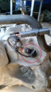

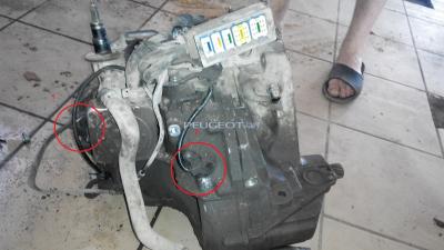

Ed2013 Опубликовано: 29 июня 2016 Поделиться Опубликовано: 29 июня 2016 Коллеги, доброго времени суток!Подскажите по ниже описанному вопросу, машина висит на подъемнике и надо решить срочно! Peugeot 307 хэтчбек 2.0 16V двиг. EW10J4 VIN: VF33CRFNF83231415 2003 г Коробка приказала долго жить и решил ее заменить. Моя: 20 TS 01, на приводе нет датчика скорости (стоит заглушка), провод от датчика скорости установленного возле теплообменника заходит в общий разъем (синий штекер). Датчик давления в теплообменнике подключается через отдельный разъем. Рычаг выбора передачи направлен (шариком для крепления троса) в сторону двигателя. Чужая: 20ТР42, на приводе стоит белый датчик скорости (с 3-мя контактами), датчик давления в теплообменнике подключен в общий разъем (синий штекер!), второй датчик скорости имеет отдельный разъем. Рычаг выбора передачи направлен на колесо. Крышка блока клапанов имеет другой вид.Поставщик утверждает, что коробка идентичная (хотя на ней написано С5 и снята с EW). Предложил сколхозить датчики на его АКПП с моей (по разъемам все подходит) методом замены. Вопросы:1. Не уверен что коробки идентичны. Идентичны ли?2. Нужно ли переставлять рычаг в другую сторону?3. Правильна ли перестановка датчиков?4. Электрика временно нет, нужно ли адаптировать/инициировать сразу? Или можно доехать до другого сервиса без оной? Ссылка на комментарий Поделиться на других сайтах Больше способов поделиться...
sab Опубликовано: 30 июня 2016 Поделиться Опубликовано: 30 июня 2016 датчика давления теплообменника не бывает!фотки лучше покажи!передаточные числа лишь бы совпадали.адаптация подождёт. Ссылка на комментарий Поделиться на других сайтах Больше способов поделиться...
Ed2013 Опубликовано: 30 июня 2016 Поделиться Опубликовано: 30 июня 2016 датчика давления теплообменника не бывает!фотки лучше покажи!передаточные числа лишь бы совпадали.адаптация подождёт. Фото "Моя АКПП" 1 - Датчик возле теплообменника - на моей АКПП имеет отдельный разъем, на Чужой АКПП - заведен в общий разъем на место синей фишки.2 - Датчик скорости на моей АКПП подключен в обший разъем на место синей фишки 3 - Чужая АКПП - датчик скорости имеет отдельный разъем. Ссылка на комментарий Поделиться на других сайтах Больше способов поделиться...
