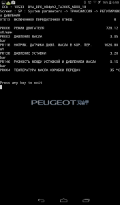

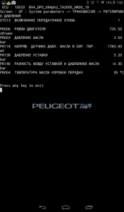

Lobster Опубликовано: 17 мая 2016 Поделиться Опубликовано: 17 мая 2016 Добрый день! Принимайте в свои ряды ))) Рено Меган 2 (фаза 2) 1,6 16 кл. АКПП DP0, пробег 104 тыс. км. После прогрева появляются толчки при переключении только вверх (особенно сильно 1-2, но есть и на 2-3 и 3-4). Клапана в ГБ поменяны, масло частично заменено (при смене было чистое). Сам ГБ не чистил с полной разборкой. Поездил с диагностикой в пробках и на трассе - отклонение от давления уставки после прогрева не более 0,15 бар в устоявшемся режиме. В момент переключения бывает показывает отклонение от уставки до 0,6 бар (чаще в большую сторону). Вопрос - с чего начать чтобы обойтись малой кровью. Прикрепляю скрины по давлению - правда они при 35 С масла и там разброс побольше (после прогрева не более 0,15). Заранее спасибо! Ссылка на комментарий Поделиться на других сайтах Больше способов поделиться...

sab Опубликовано: 18 мая 2016 Поделиться Опубликовано: 18 мая 2016 какая мистика? трясите проводку кан в моторном отсеке, может абс так козлит, может блок акпп.онаж тебе честно пишет, не вижу дросселя, не вижу скоростей вала и машины, как переключать то при этом?После прогрева появляются толчки при переключении только вверх (особенно сильно 1-2, но есть и на 2-3 и 3-4). в начале перетряхнуть гидроблок, потом ГТ в ремонт. Ссылка на комментарий Поделиться на других сайтах Больше способов поделиться...

Lobster Опубликовано: 18 мая 2016 Поделиться Опубликовано: 18 мая 2016 (изменено) в начале перетряхнуть гидроблок, потом ГТ в ремонт. А гидротрансформатор каким образом может влиять на толчки при переключении?Толчки по ощущениям как будто низшая передача уже отключена а высшая запаздывает с включением, обороты двигателя растут и в этот момент включается высшая = толчек. Мне кажется больше похоже на задержку отрабатывания поршней - или я ошибаюсь? Изменено 18 мая 2016 пользователем Lobster Ссылка на комментарий Поделиться на других сайтах Больше способов поделиться...
AlexRa Опубликовано: 18 мая 2016 Поделиться Опубликовано: 18 мая 2016 попробуйте ктонить потыкать типтроник на стоящей машине.у меня на тормозах с 1 на 2 и обратно очень заметный и сильный толчок, с 2 на 3, с 3 на 4 и обратно переключает почти не заметно.на ходу проблема с переключением с 1 на 2 так не ощущается. у всех так? У меня тоже между 1 и 2 толчки, на ходу таких нет. И еще прикол. С 1 на 2 переключает, со 2 на 3 и с 3 на 4, а с 4 на 3 неа, сразу на 2 кидает.А на ходу такого нет. Интэрэсно. Ссылка на комментарий Поделиться на других сайтах Больше способов поделиться...
andreygen Опубликовано: 18 мая 2016 Поделиться Опубликовано: 18 мая 2016 У меня тоже на месте с 4-ой сразу на вторую, а на ходу всё норм))) Ссылка на комментарий Поделиться на других сайтах Больше способов поделиться...
sab Опубликовано: 18 мая 2016 Поделиться Опубликовано: 18 мая 2016 А гидротрансформатор каким образом может влиять на толчки при переключении?Толчки по ощущениям как будто низшая передача уже отключена а высшая запаздывает с включением, обороты двигателя растут и в этот момент включается высшая = толчек. Мне кажется больше похоже на задержку отрабатывания поршней - или я ошибаюсь?а ты уверен, что толчок происходит в момент переключения, а не в момент включения блокировки?нужно точнее формулировать мысли, что такое толчок? что такое рывок? что такое пинок? Ссылка на комментарий Поделиться на других сайтах Больше способов поделиться...
Lobster Опубликовано: 18 мая 2016 Поделиться Опубликовано: 18 мая 2016 а ты уверен, что толчок происходит в момент переключения, а не в момент включения блокировки?нужно точнее формулировать мысли, что такое толчок? что такое рывок? что такое пинок?В моем случае точно не блокировка - она чуть ощутима и происходит не сразу при переключении а немного позже. Ссылка на комментарий Поделиться на других сайтах Больше способов поделиться...
sab Опубликовано: 18 мая 2016 Поделиться Опубликовано: 18 мая 2016 тогда что? пинки? или или за попкито хватают, а обороты подскакивают? Ссылка на комментарий Поделиться на других сайтах Больше способов поделиться...
Lobster Опубликовано: 19 мая 2016 Поделиться Опубликовано: 19 мая 2016 (изменено) тогда что? пинки? или или за попкито хватают, а обороты подскакивают? По ощущениям пропадает связь двигатель - колеса (примерно на 0,5 сек) , обороты немного подскакивают. Изменено 19 мая 2016 пользователем Lobster Ссылка на комментарий Поделиться на других сайтах Больше способов поделиться...
