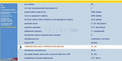

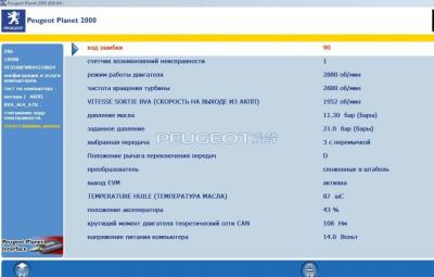

vikrk Опубликовано: 4 мая 2016 Поделиться Опубликовано: 4 мая 2016 Подскажите что за ошибка?После того как она выскакивает (причем не всегда) после полной остановки идет два толчка и машина сваливается вроде как в аварию, но при наборе 40 км/ч опять нормально работает и внось до полной остановки.Мозги АКПП поменяны, АКПП заменена на DP2 (1,5 года от роду), проводка вся прозвонена...Уже просто не понимаю куда рыть??? Ссылка на комментарий Поделиться на других сайтах Больше способов поделиться...

vikrk Опубликовано: 5 мая 2016 Поделиться Опубликовано: 5 мая 2016 А откуда там взялась DP2?Редуктор-дифференциал?ABS?DP2 поставил сам, только диффер переставил и немного доработал гидротрансформатор. ABS на борту - ошибок по ней нет, все 4 датчика работают. Но на AL4 было тоже самое! Да и бывает задержка переключения со 2 на 3.как расшифровывается ошибка?Вроде как не согласованность скоростей на выходе и входе в коробку... Ссылка на комментарий Поделиться на других сайтах Больше способов поделиться...

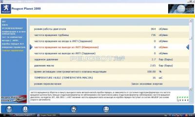

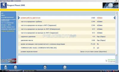

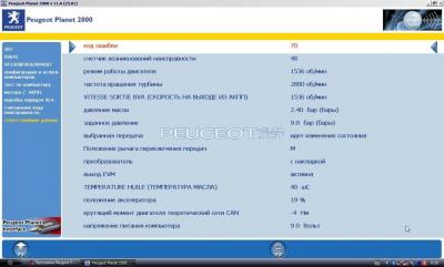

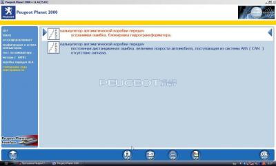

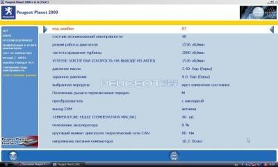

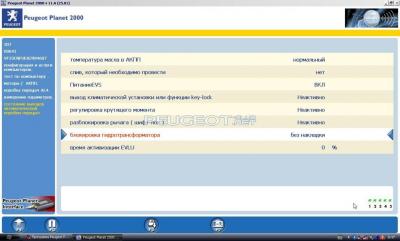

ARFX Опубликовано: 5 мая 2016 Поделиться Опубликовано: 5 мая 2016 (изменено) ... завтра сделаю скрин, выложу, может будут идеи.. Спасибо!!в общем снова смотрел на цифры и снова куча вопросов... Постоянно появляются ошибки блокировки ГТ и отсутствие сигнала от ABS. За 50 км после сброса ошибки по данным она повторились 48 раз и, насколько я понял, одновременноИнформация по ним... по этим данным смущает следующее:1 понижение давления относительно заданного2 Положение рычага М (это типа ручной режим переключения?) за эти 50 км ручной режим не включал 100%3 низкое напряжение на блоке в обоих ошибках. Далее, что попутно увидел и стало неясно :по законам переключения после запуска двигателя Закон экономии энергии, потом иногда Закон снижения токсичности, и потом обязательно до следующего выключения зажигания Закон отсутствия связи Следующая загадка - не изменяется статус в графе блокировка ГТ. Постоянно статус такой И последний вопрос на сегодня - что значит положение программы ECO ? и должен ли этот параметр меняться? у меня во всех режимах такой Спасибо! Очень надеюсь на помощь и информацию!)) Изменено 5 мая 2016 пользователем ARFX Ссылка на комментарий Поделиться на других сайтах Больше способов поделиться...

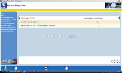

Мартын Опубликовано: 6 мая 2016 Поделиться Опубликовано: 6 мая 2016 А я бы вообще не смотрел на сопровождение ошибок - на большинстве авто они как под копирку писаны!Скорее проблема программы диагностики.А по поводу блокировки никогда не смотрел на данный параметр и никогда не требовалось!Вывалилась бы ошибка по ГТ. И мозгах АКПП заложено порядка 9 законов,но вот выводятся они на этот экран никогда не проверял,но включением зимнего и спорт режимов можно проверить сразу. Ссылка на комментарий Поделиться на других сайтах Больше способов поделиться...
ARFX Опубликовано: 6 мая 2016 Поделиться Опубликовано: 6 мая 2016 Ооо, спасибо, проверю зимним и спорт режимом. по поводу блокировки ГТ, ошибка ведь есть?! с какой стороны к ней подойти? и что может вызывать ошибку об отсутствии сигнала с абс? Ссылка на комментарий Поделиться на других сайтах Больше способов поделиться...
vikrk Опубликовано: 6 мая 2016 Поделиться Опубликовано: 6 мая 2016 Ооо, спасибо, проверю зимним и спорт режимом. по поводу блокировки ГТ, ошибка ведь есть?! с какой стороны к ней подойти? и что может вызывать ошибку об отсутствии сигнала с абс? Интересно почему отличаются скорости вращения коленвала и турбины? Оные ведь в жесткую друг к другу прикручены!Подскажите что за ошибка?После того как она выскакивает (причем не всегда) после полной остановки идет два толчка и машина сваливается вроде как в аварию, но при наборе 40 км/ч опять нормально работает и внось до полной остановки.Мозги АКПП поменяны, АКПП заменена на DP2 (1,5 года от роду), проводка вся прозвонена...Уже просто не понимаю куда рыть??? Никто не поможет??? 2 Положение рычага М (это типа ручной режим переключения?) за эти 50 км ручной режим не включал 100% Может стоит отрегулировать многофункциональный переключатель!? и что может вызывать ошибку об отсутствии сигнала с абс? Плохой контакт по CAN шине от ЭБУ двигателя до ЭБУ АКПП. Ссылка на комментарий Поделиться на других сайтах Больше способов поделиться...
sab Опубликовано: 6 мая 2016 Поделиться Опубликовано: 6 мая 2016 Интересно почему отличаются скорости вращения коленвала и турбины? Оные ведь в жесткую друг к другу прикручены! а почему турбины? скорее скорость вращения на входе, первичного вала.по этим параметрам и проверяется проскальзывание ГТ Ссылка на комментарий Поделиться на других сайтах Больше способов поделиться...
