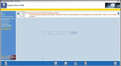

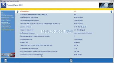

ARFX Опубликовано: 19 декабря 2015 Поделиться Опубликовано: 19 декабря 2015 как-то задавал здесь вопрос, но ответа не было.. может сейчас кто-то подскажет... в коробке почти при каждой диагностике висит такая ошибка... не могу найти инфу что это.. Спасибо! Ссылка на комментарий Поделиться на других сайтах Больше способов поделиться...

sab Опубликовано: 23 декабря 2015 Поделиться Опубликовано: 23 декабря 2015 как-то задавал здесь вопрос, но ответа не было.. может сейчас кто-то подскажет... в коробке почти при каждой диагностике висит такая ошибка... не могу найти инфу что это.. Спасибо!акпп.jpgакпп2.jpgкакието странные параметры!?!?разберись с напряжением питания, положением дросселякакие ошибки в абс? Ссылка на комментарий Поделиться на других сайтах Больше способов поделиться...
