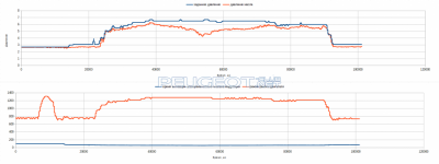

hiveliberty Опубликовано: 30 августа 2015 Поделиться Опубликовано: 30 августа 2015 Доброго вечераСо своей коробкой ничего не делал, кроме промывки ГБ, замены клапанов и масла.Когда-то описывал, что коробка стабильно падает в аварийный режим, если не прогреть её.Сегодня вышел, и на холодную сделал замер давления посредством PP2000. Драйв, 1200+- и поднятый ручник.И получилась вот такая вот картина маслом. Пробег почти 219 тысяч.Кто что сказать может?Меня такие хаотичные показания, почему-то, наводят на мысль о том, что это датчик давления лихорадит. На горячей коробке, градусов 70+, проблем вообще нет, работает ровно. Полагаю, и график будет достаточно ровный.Собственно, такое поведение у машины было и до промывки ГБ, замены клапанов и масла. Ссылка на комментарий Поделиться на других сайтах Больше способов поделиться...

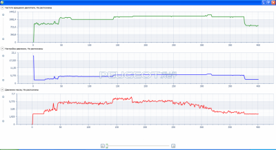

hiveliberty Опубликовано: 30 августа 2015 Поделиться Опубликовано: 30 августа 2015 На основе снятых данных построил нормальный график. Немного погорячился на счет датчика давления, наверное. Тут наглядно видно недостаток давления на холодную, но его в любом случае лихорадит.Остается вопрос, связан ли он с насосом.. Ссылка на комментарий Поделиться на других сайтах Больше способов поделиться...
ARFX Опубликовано: 30 августа 2015 Поделиться Опубликовано: 30 августа 2015 либо клапан, либо сам бубликклапана новые... наверное всё-таки бублик... тем более он уже был в ремонте.... Ссылка на комментарий Поделиться на других сайтах Больше способов поделиться...
