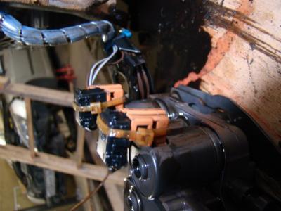

а какой именно там их два сверху солинойда и 4 кажется с боку
2 верхних. они большие

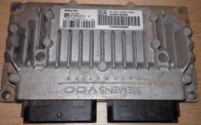

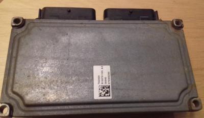

Снял сам ЭБУ. Все маркировки совпали с указанными в Service Box. Значит, стоит заводской экземпляр. Включил зажигание, завел - все как раньше. Селектор, вентилятор, depollution system faulty присутствуют, как будто ничего не изменилось. Значит, дело действительно в пропаже связи с блоком.
Скинул обе клеммы с аккумулятора, блок притащил домой. Осмотрел, снаружи дефектов и повреждений нет, разъемы все в порядке, окислы отсутствуют.
Сам блок установлен на пластиковом кожухе, контакт с массой не наблюдается.
Подожду до утра, попробую все вернуть на место. Может быть, ошибка сотрется, тогда можно будет проверить, в предохранителе ли было дело.

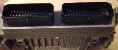

Всем привет, я решил свою проблему. Заменой блока.
Нашел пару адресов, поехал, прямо со снятым блоком.
Вынесли два блока, один с таким же номером, как у меня S126. Поставил, включил зажигание. Сразу появился индикатор положения селектора в положении Р. Однако, комп выдал ошибку Gearbox foulty. Машина не завелась.
Сняли, поставили второй блок. Я был уверен, что он не подойдет - номер начинался с S118.
Разъемы подошли, блок установили.
Включили зажигание, опять пропали прочерки, четко определился Parking. Ошибок не высветилось. Стартер включился, машина завелась. Проехал пару километров, 1-2-3-4, спорт режим и зима, ручное переключение передач - все работает на отлично. Переключение передач прекрасное, толчков нет. Все как раньше, короче.
Отдал 3500.
Заодно подключили сканер, стерли Depollution. Других ошибок не было. Поехал домой.
Пока все нормально.

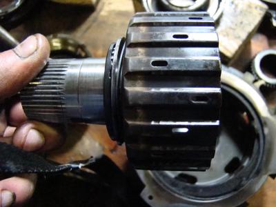

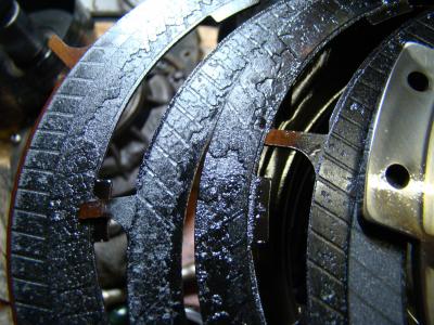

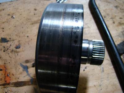

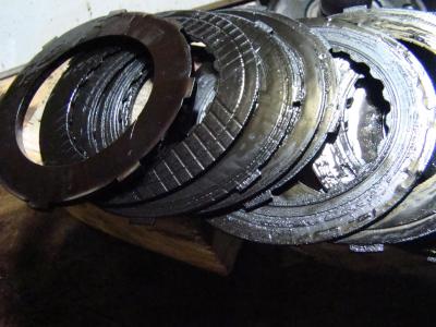

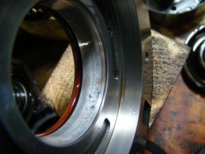

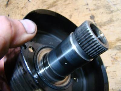

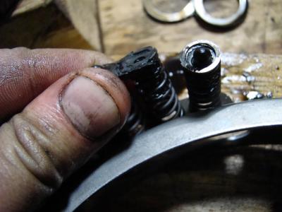

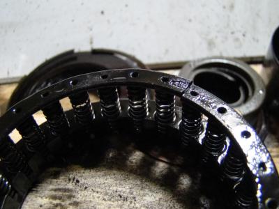

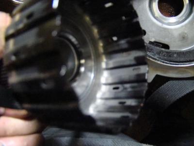

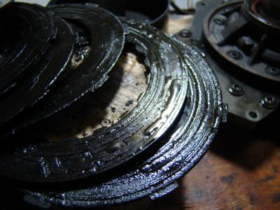

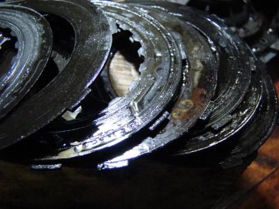

добрый день.. есть вопрос по DP0
Предистория такая.
Потек сальник гидротрансформатора . и периодически буксовало сцепление. ошибок не было . До этого менял клапана на ней . может с год назад .
Решил снять и перебрать коробку. Разобрал в принципе все идеально . заменил все втулки, била сильная выработка на многих втулках. Сальники Тефлоновые кольца, тормозные ленты. Промыл гидроблок , заменил резинки . собрал все .. все заработало , поехал... Но проблема в том что где то через часок начинает буксовать сцепление , давление на холодную в режиме P  2.8 бар.
что можно посмтореть еще .. уже голову сломал, или подкрутить давление еще ..
Масло залил LT71141 FEBI с допуском PSA 9736.22 желтого цвета..
Очень жду вашего совета .. заранее спасибо.
Тебе может и первый подошел бы у меня так же было заказал блок приехал, пошел утром в гараж поставил завел все те же ошибки разочаровался, подумал пока ворота открою пусть поработает открыл ворота сделал еще пару дел минут 15 вообщем, сел в машину заглушил и опять завел и оляля ошибки пропали, поездил по городу минут 15 остановился снял клему потом опять одел опять вернулись ошибки, затем заглушил и завел опять исчезли, вообщем пока не стерешь они могут появляться, я так ездил 2 месяца если снимешь клему и опять оденишь приходилась глушить и заводить, потом все же собрался и поехал на диагностику, оказалось по многим параметрам он и в блок коробки и в блок двигателем записывает, вообщем стерли все ошибки плюс в блоке акпп были не только мои ошибки а ошибки с предыдущей машины

Разобрал нерабочий блок. Ничего там не увидел, кроме одной платы.
Изнутри как новенький, ни окислов, ни воды.
Электронная плата сияет красотой.
Короче, блок просто сломался, почему - неизвестно.
Заметил там ряд конденсаторов, которые имеют свойство со временем терять емкость.
Наверное, это и произошло.

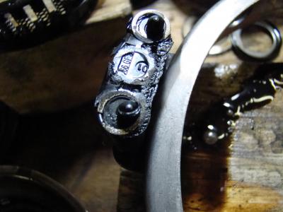

Мужики извините за назойливость но всеже. Как правильно вытащить большую втулку маслонасоса? Обрыл весь инет. Увы купил набор цанговых съемников но такого диаметра в наборе нет. Не хотелось бы снова сломать упорный кантик под втулку.
Я выбивал плоской отверткой .. В центр втулки . Благо высота ее не большая . Постепенно вниз . По диагонали бил . . Съемник мой не подлежит туда .
