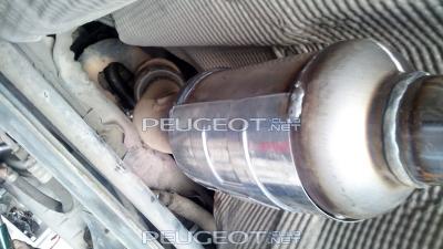

Calibrik1 Posted March 30, 2015 Share Posted March 30, 2015 (edited) Вот и настало время экспериментов. После замены ДК2, в городском режиме реакция мотора на педаль улучшилась, но расход не упал... Вчера проехал по трассе 200 км. На обгон - "тапка в пол" - разгоняется вяло. Расход по трассе тоже не упал, сейчас 9,5 - 10 л./100 км., раньше по трассе был 8,4 - 8,6 л./100км. В конце концов выскочила P0420. Сканером смотрел показания ДК2 постоянно интенсивно меняются0,02 - 0,25 - 0,55. ДК2 стоит Bosch от ВАЗа...Теперь думаю, как грамотно диагностировать катализатор?Или выкинуть его, т. к. пробег уже 266 тыс. Но тогда другой вопрос - что ставить? Универсальный кат или обманку с пламягасителем? Edited March 30, 2015 by Calibrik1 Link to comment Share on other sites More sharing options...
Мартын Posted March 30, 2015 Share Posted March 30, 2015 Универсальный кат предпочтительнее. 1 Link to comment Share on other sites More sharing options...
Calibrik1 Posted March 30, 2015 Author Share Posted March 30, 2015 Универсальный кат предпочтительнее. Bosal по вашему пойдет или порекомендуйте фирму? Link to comment Share on other sites More sharing options...
Мартын Posted March 30, 2015 Share Posted March 30, 2015 Bosal по вашему пойдет или порекомендуйте фирму?Думаю пойдет.о других фирмах и не слышал.Просто не требовались такие изыскания. 1 Link to comment Share on other sites More sharing options...
Calibrik1 Posted March 30, 2015 Author Share Posted March 30, 2015 (edited) пойдет Ясно спасибо. А по показаниям дк2 какой вывод можно сделать? Кат осыпался? показания ДК2 постоянно интенсивно меняются0,02 - 0,25 - 0,55. Хотя и не выходят за пределы и ошибок по дк нет... Ранее в прошлом году смотрел показания - дк2 менялись не интенсивно и "разбег" был не большой в изменяющихся показаниях... Если бы был забит - то как показывал бы ДК2? Edited March 30, 2015 by Calibrik1 Link to comment Share on other sites More sharing options...
Мартын Posted March 30, 2015 Share Posted March 30, 2015 Ясно спасибо. А по показаниям дк2 какой вывод можно сделать? Кат осыпался? показания ДК2 постоянно интенсивно меняются0,02 - 0,25 - 0,55. Хотя и не выходят за пределы и ошибок по дк нет... Если бы был забит - то как показывал бы ДК2?Кат возможно и не осыпался и не забился,а просто потерял свою эффективность как например свечи либо фильтр. 2 Link to comment Share on other sites More sharing options...
Serj_mysky Posted March 30, 2015 Share Posted March 30, 2015 А если перепрошить на евро 3? И кат не нужен будет. Link to comment Share on other sites More sharing options...

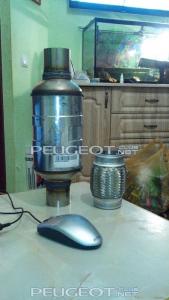

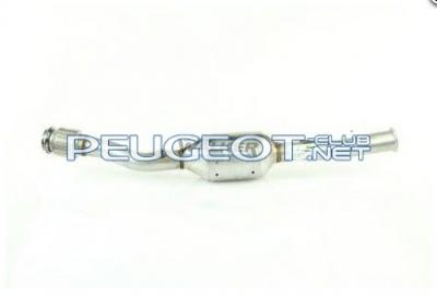

Calibrik1 Posted March 30, 2015 Author Share Posted March 30, 2015 (edited) перепрошить на евро Есть у меня сомнения, что смогут чиповщики грамотно "зашить" пежо бенз. И по деньгам выйдет примерно одинаково, если например заказать Walker 20697 или универсальный Bosal варить. потерял свою эффективностьКакой диаметр трубы на 2,2 бенз? Walker 20697 Склоняюсь к этому варианту - варить ничего не надо, гофра в комплекте. Edited March 30, 2015 by Calibrik1 Link to comment Share on other sites More sharing options...
Сергей_607 Posted March 30, 2015 Share Posted March 30, 2015 (edited) А она в таком исполнении наверно в разы дороже стоит!?) Edited March 30, 2015 by Сергей_607 Link to comment Share on other sites More sharing options...
Dimon607 Posted March 30, 2015 Share Posted March 30, 2015 Склоняюсь к этому варианту - варить ничего не надо, гофра в комплекте.Отличный вариант.Себе тоже такой брать буду.Тем более за такие деньги. Link to comment Share on other sites More sharing options...
Calibrik1 Posted March 30, 2015 Author Share Posted March 30, 2015 (edited) А она в таком исполнении наверно в разы дороже стоит!?) Bosal 099-948 (099-949) 3000 р. + сварка Walker 20697 11000р. Edited March 30, 2015 by Calibrik1 Link to comment Share on other sites More sharing options...

serzh1980 Posted April 10, 2015 Share Posted April 10, 2015 О.. walker я ставил, нормальная тема! Можно!там банка ката чутка поменьше в объеме, но разницы в звуке ни снаружи..ни внутри авто я не заметил. Ничего допиливать не нужно+ он шел у меня с хомутами. заменили мин за 15 и поехал.вот тока ценник вырос как-то.. я брал дешевле.. 8-9 тыс.. чтоль.. не помню.. а так исходите из стоимости работа + деталька.. если пламягаситель или универсальный кат ставить.. Link to comment Share on other sites More sharing options...

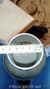

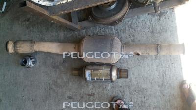

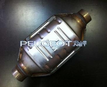

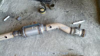

Calibrik1 Posted July 21, 2015 Author Share Posted July 21, 2015 (edited) Вообщем поменял кат на Bosal - два дня езжу ошибка пока нет. Расход не изменился, динамика и звук тоже... Показания дк2 правда меня смущают... Вообщем пока тестим ))Цена 5000 р. под ключ Остальной выпуск FOX пока откладывается, т. к. купил новые "правильные" колеса Диски REPLICA FR CI591 7x17 5x108 ЕТ32 67,1 MGРезина TOYO DRB 225/50R17 VЦена 49000 р.17 колеса и 50 профиль - это "песня" Edited July 21, 2015 by Calibrik1 Link to comment Share on other sites More sharing options...

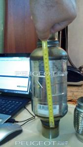

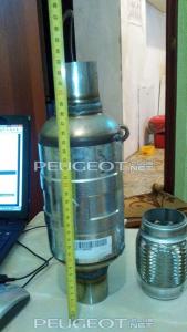

AlexxxTT Posted July 21, 2015 Share Posted July 21, 2015 Есть у меня сомнения, что смогут чиповщики грамотно "зашить" пежо бенз. И по деньгам выйдет примерно одинаково, если например заказать Walker 20697 или универсальный Bosal варить. Какой диаметр трубы на 2,2 бенз? Склоняюсь к этому варианту - варить ничего не надо, гофра в комплекте. Peugeot-Club.net - image_1427711653_412x279.jpgКстати про Walker, сегодня забрал такой из Экзиста, правда за 9100. Так вот он короче штатной части примерно на 10 см. Пришлось ехать к сварщикам удлинять. А в целом я доволен))) Но имейте ввиду. 1 Link to comment Share on other sites More sharing options...
