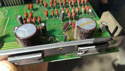

serzh1980 Опубликовано: 21 июня 2016 Автор Поделиться Опубликовано: 21 июня 2016 м 8 жена юзает..тоже глю.. периодически.. В среднем тел норма.. но ... надо на фотик..зафотить.. там 12 мп .на сколько я понимаю.. что тут с ним можно сделать.. 1)Это нужно узнать что могут выходные транзисторы- их я почему-то и не сфотал..2) Трансформатор.. перемотка? или сток .. 3) конденсаторы .. на выходах повесить дополнительные т.е. запараллелить (просто если ставить большей емкости - то скорость разряда упадет) ? Ссылка на комментарий Поделиться на других сайтах Больше способов поделиться...

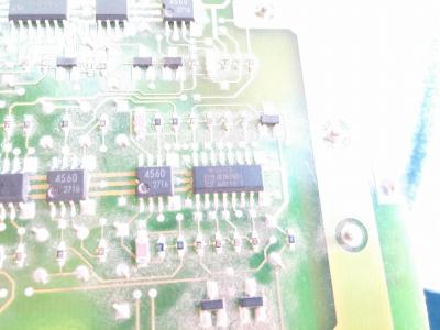

icechieff Опубликовано: 21 июня 2016 Поделиться Опубликовано: 21 июня 2016 а какие там микрухи усилителей стоят? Ссылка на комментарий Поделиться на других сайтах Больше способов поделиться...
icechieff Опубликовано: 21 июня 2016 Поделиться Опубликовано: 21 июня 2016 Если я разглядел правильно, то вот их даташитba4560.pdf 1 Ссылка на комментарий Поделиться на других сайтах Больше способов поделиться...
serzh1980 Опубликовано: 21 июня 2016 Автор Поделиться Опубликовано: 21 июня 2016 Если я разглядел правильно, то вот их даташитba4560.pdfразглядел правильно!запас до 15v Ссылка на комментарий Поделиться на других сайтах Больше способов поделиться...

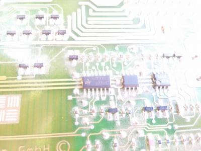

icechieff Опубликовано: 21 июня 2016 Поделиться Опубликовано: 21 июня 2016 а там есть еще какие-то прямоугольные, но на них не видно ничего... Ссылка на комментарий Поделиться на других сайтах Больше способов поделиться...
icechieff Опубликовано: 21 июня 2016 Поделиться Опубликовано: 21 июня 2016 Если не путаю, то на них значок Philips Ссылка на комментарий Поделиться на других сайтах Больше способов поделиться...
serzh1980 Опубликовано: 22 июня 2016 Автор Поделиться Опубликовано: 22 июня 2016 прямоугольные пытался зафотать.. вашпе никак.. мож кого попрошу с камерой получше..Если не путаю, то на них значок Philipsда, филипок. Ссылка на комментарий Поделиться на других сайтах Больше способов поделиться...

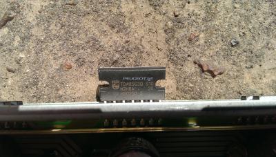

serzh1980 Опубликовано: 22 июня 2016 Автор Поделиться Опубликовано: 22 июня 2016 так что-то можно разглядеть..TDA8563Q - микросхема усилителя низкой частоты производства фирмы NXP (разработка Philips) представляет собой интегральный стерео усилитель низкой частоты. Каждый канал работает по мостовой схеме. Рекомендуется для автомобильных применений. Назначение выводов TDA8563Q:1IN1 Вход 12 GND(S) Сигнальная земля3 Vp1 Питание 14 OUT1A Выход 1А5 GND1 Земля 16 OUT1B Выход 1B7 OUT2A Выход 2A8 GND2 Земля 29 OUT2B Выход 2B10 Vp2 Питание 211 MODE Вход режима12 Vdiag Диагностический выход13 IN2 Вход 22om динамиков навтыкать.. вот и прирост мощи в два раз почти))))TDA8563Q обычная микруха автоусилка: 2х40 вт/2 ом, 2х22вт/4 ом. 2512_TDA8563Q.pdf Ссылка на комментарий Поделиться на других сайтах Больше способов поделиться...
icechieff Опубликовано: 22 июня 2016 Поделиться Опубликовано: 22 июня 2016 @serzh1980, есть аналоги 2*55W) Уже какой-никакой плюс. Ссылка на комментарий Поделиться на других сайтах Больше способов поделиться...
serzh1980 Опубликовано: 22 июня 2016 Автор Поделиться Опубликовано: 22 июня 2016 @serzh1980, есть аналоги 2*55W) Уже какой-никакой плюс.а маркировка какая, кто производитель? Я что-то не смог найти..2х55 при скольки Om нагрузки на канал? Ссылка на комментарий Поделиться на других сайтах Больше способов поделиться...
icechieff Опубликовано: 23 июня 2016 Поделиться Опубликовано: 23 июня 2016 а маркировка какая, кто производитель? Я что-то не смог найти..2х55 при скольки Om нагрузки на канал?TDA8563Q/N2, делает NXP.55w/2ohm Ссылка на комментарий Поделиться на других сайтах Больше способов поделиться...
serzh1980 Опубликовано: 23 июня 2016 Автор Поделиться Опубликовано: 23 июня 2016 TDA8563Q/N2, делает NXP.55w/2ohmпочти на всех сайтах ссыль на даташит стандартной TDA8563Q - поэтому я и не увидел))) жаль нету ват под 70 на канал при 4 омах))) Ссылка на комментарий Поделиться на других сайтах Больше способов поделиться...

serzh1980 Опубликовано: 3 августа 2016 Автор Поделиться Опубликовано: 3 августа 2016 в пыжа думаю 50-т вполне б хватило..т.к. салон меньше.. да и аккустику хренцовскую хочу.. а на сток усе при 4-х омах думаю будет слабовато.. лан.. понял.. всё же выходные микрухи заменю на n2 и потом поставлю.. 2 Ссылка на комментарий Поделиться на других сайтах Больше способов поделиться...
