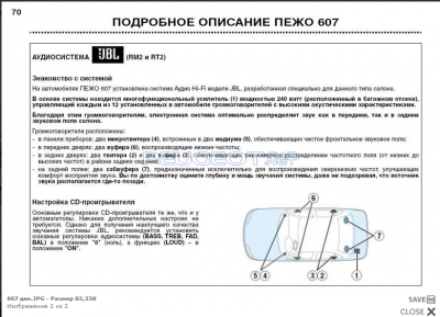

serzh1980 Опубликовано: 21 октября 2015 Автор Поделиться Опубликовано: 21 октября 2015 по сути.. расположение колонок и уся ты можешь увидеть в книжке-руководстве.. но я ни разу не слышал, чтобы усь был под передней панелью..у пассажира.Как-то так обычно.. на доресте точно так. Ссылка на комментарий Поделиться на других сайтах Больше способов поделиться...
Fizik Опубликовано: 21 октября 2015 Поделиться Опубликовано: 21 октября 2015 по сути.. расположение колонок и уся ты можешь увидеть в книжке-руководстве.. но я ни разу не слышал, чтобы усь был под передней панелью..у пассажира.Как-то так обычно.. на доресте точно так.спс за ответ, но там, где указан усилитель на скрине, в моей комлектации - аккумулятор и под обшивкой пусто.А на счет расположения усилителя в ногах пассажира, вычитал на нашем форуме в одной из тем. Ссылка на комментарий Поделиться на других сайтах Больше способов поделиться...

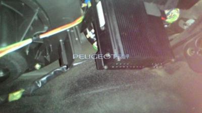

Fizik Опубликовано: 25 октября 2015 Поделиться Опубликовано: 25 октября 2015 Ребят,, подскажите пожалуйста данная (на фото) "приблуда" является усилителем колонок? или что это? Ссылка на комментарий Поделиться на других сайтах Больше способов поделиться...
serzh1980 Опубликовано: 26 октября 2015 Автор Поделиться Опубликовано: 26 октября 2015 Ребят,, подскажите пожалуйста данная (на фото) "приблуда" является усилителем колонок? или что это?Вот эта черная ребристая х..нь и есть усилок. 1 Ссылка на комментарий Поделиться на других сайтах Больше способов поделиться...
Сергей_607 Опубликовано: 26 октября 2015 Поделиться Опубликовано: 26 октября 2015 Так точно, это и есть та самая козявка 1 Ссылка на комментарий Поделиться на других сайтах Больше способов поделиться...
Fizik Опубликовано: 27 октября 2015 Поделиться Опубликовано: 27 октября 2015 Факт. Усилок колонок в рестайлингвых моделях расположен в нише под бордачком(нижняя часть) и за бордачком(вверхняя часть). 1 Ссылка на комментарий Поделиться на других сайтах Больше способов поделиться...

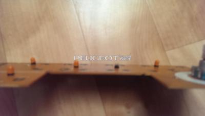

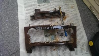

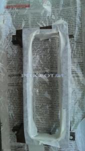

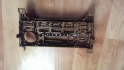

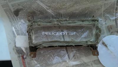

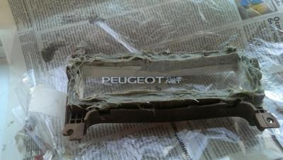

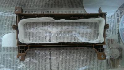

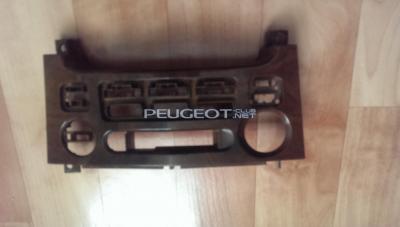

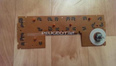

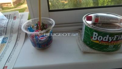

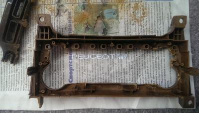

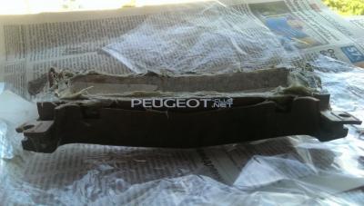

serzh1980 Опубликовано: 30 декабря 2015 Автор Поделиться Опубликовано: 30 декабря 2015 (изменено) Делать было нечего... решился.."Раздербанил" купленного донора - сделал примерный замер однодиновой магнитолы и запилил мордаху-переходную рамку под планируемое головное устройство.Купив стеклошпатлевку - замесил и замазал всё . Подсохнет, обточу на наждаке и по новой - сделаю второй заход. Под выравнивание. Ну и пара фоток платы морды с подсветкой. Делать начал осенью.. вот только руки дошли выложить.. то одно икает мозг.. то другое.. Надеюсь за НГ праздники всё таки допилить до нормального вида.И со схемой подключения уся нужно поработать.. пока штатный .. потом если не покатит , заменю на не штатный. Изменено 30 декабря 2015 пользователем serzh1980 1 Ссылка на комментарий Поделиться на других сайтах Больше способов поделиться...

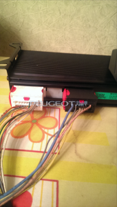

Dancer Опубликовано: 26 января 2016 Поделиться Опубликовано: 26 января 2016 (изменено) так выглядят провода в данный моменту меня складывается ощущение что не все провода не белой фишке уходящие на колонки, и на черной фишке что то не так Изменено 26 января 2016 пользователем icechieff Ссылка на комментарий Поделиться на других сайтах Больше способов поделиться...
serzh1980 Опубликовано: 26 января 2016 Автор Поделиться Опубликовано: 26 января 2016 белая колодка у тебя пустая.. не все каналы выведены.. Усилок откуда? И проводка?Черная колодка- другая её часть пихается в магнитолу.. у меня есть огрызок от магнитолы и есть огрызок от уся.. попробую их визуально совместить и зафотать. Ссылка на комментарий Поделиться на других сайтах Больше способов поделиться...
