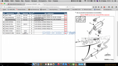

yurick Posted February 24, 2015 Share Posted February 24, 2015 типа вот так ... Link to comment Share on other sites More sharing options...
Milka Posted February 24, 2015 Author Share Posted February 24, 2015 (edited) @dimon405, В общем это железка которая огибает сам корпус глушителя. Рассыпалась в труху, там даже ухватиться не за что! Edited February 24, 2015 by Ludmila Link to comment Share on other sites More sharing options...
dimon405 Posted February 24, 2015 Share Posted February 24, 2015 Очень странно, этот хомут из очень крепкого металла сделан. В любом случае сварка исправит положение. Обратиться в ремонт глушителей, они изготовят такой хомут на раз-два. 2 Link to comment Share on other sites More sharing options...
