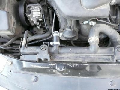

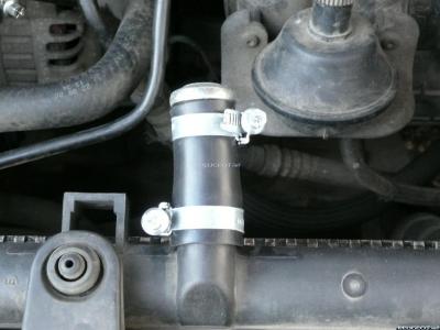

Sasha Опубликовано: 20 октября 2011 Поделиться Опубликовано: 20 октября 2011 В общем выбило у меня в конце концов эту пробку... текла текла и стрельнула. вот пока сделал заглушку, пробку ищут в магазинах. потребовался шланг от жигулей рублей за 30, болт за 20 рублей и 2 хомутика. вот как получилось. 1 Ссылка на комментарий Поделиться на других сайтах Больше способов поделиться...

Sasha Опубликовано: 20 октября 2011 Поделиться Опубликовано: 20 октября 2011 А что за болт взял?надо было сфоткать сразу, а я чето торопился. даже не знаю что был за болт увидел подходящий на ветрине, главное прям точно подошел. Ссылка на комментарий Поделиться на других сайтах Больше способов поделиться...
kav-psk Опубликовано: 9 ноября 2011 Поделиться Опубликовано: 9 ноября 2011 Sasha +1прикольная штуковина, если б не знал что там в оригинале стоит ))) я бы сказал что это и есть оригинал и в общую картину вписывается))) Ссылка на комментарий Поделиться на других сайтах Больше способов поделиться...
yurec23 Опубликовано: 27 ноября 2011 Поделиться Опубликовано: 27 ноября 2011 А стрелбнула почему, может потому, что и потекла. Может там другая причина, создающая избыточное давление в системе ОЖ. Если ты заглушил слабое место заглушкой, порвет в другом месте. Ссылка на комментарий Поделиться на других сайтах Больше способов поделиться...
Sasha Опубликовано: 28 ноября 2011 Поделиться Опубликовано: 28 ноября 2011 А стрелбнула почему, может потому, что и потекла. Может там другая причина, создающая избыточное давление в системе ОЖ. Если ты заглушил слабое место заглушкой, порвет в другом месте.причина проста. сильный износ пробки. там резьбы уже почти небыло. Ссылка на комментарий Поделиться на других сайтах Больше способов поделиться...
icechieff Опубликовано: 28 ноября 2011 Поделиться Опубликовано: 28 ноября 2011 А стрелбнула почему, может потому, что и потекла. Может там другая причина, создающая избыточное давление в системе ОЖ. Если ты заглушил слабое место заглушкой, порвет в другом месте.там всегда избыточное (при прогреве конечно....) а выбило, т.к. треснула скорее всего. Ссылка на комментарий Поделиться на других сайтах Больше способов поделиться...
