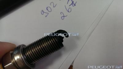

Свеча2 - твердое отложение на металической г -шке в виде капли и чуток электрод поплыл в сторону. Перегрев свечи изрядный....Завтра фото скину, поржете)))

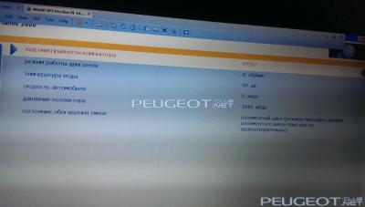

Заменил, завел не сразу.. потыркалась чуток.. Потом дигностика показала ошибку P1517 завтра скину тоже фоту.. что-то про возможность разомкнутого цикла в работе.. Форсы не проверял..уж очень холодно..во дворе.. -7 и крепчало.. с непривычки к столь резким морозам даже ухи в шапке замерзли)))

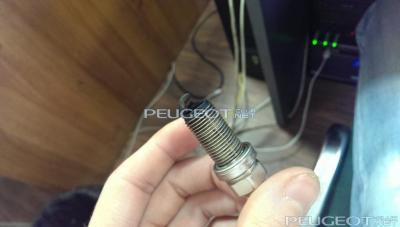

вид свечи..на 3-ем цилиндре. В обед сходил..завел.. с первого раза.. подождал пока прогреется.. выхлоп чистый, не дымит.. может брак свечи?

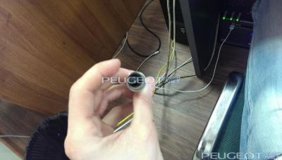

да у меня такое ощущение что она за неделю ни разу не работала.. свечи эти неделю назад поставил. Три остальные нормальные.

Ошибка p0410 выскочила опять в субботу когда заводил холодненькую..

Выкрутил свечи, 1,2,4 - беленькие 3-черная.
поменял местами свечи - проехал 30-ть км(по магазинам) - выкрутил та же песня .. 3-и черненькая.
Сменил форсунку на другую, просто поменял местами 1 и 3 - проехал.. свеча 3-и черная. Не в масле.
