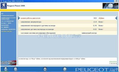

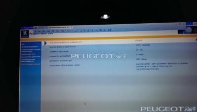

Как правильно самотест делать в ПП?

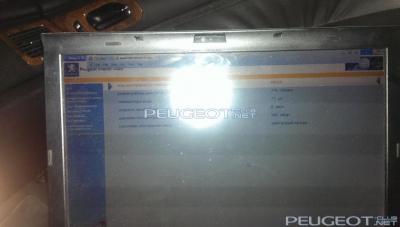

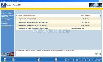

Утром завел , зашел в измерения и пока насос качал воздух, смотрел показания лямбд. После остановки насоса тоже смотрел:
Подскажите плиз
1. какие показания ДК1 и ДК2 должны быть при исправном кталике - на холодном и прогретом моторе?
2. какое давление должно быть в коллекторе перед катом?

При исправных и новых должны быть одинаковые параметры.
Практически для каждой строчки есть подсказки внизу экрана-нужно только выделить строчку нажатием на нее.
Это при работе воздушного насоса? Вроде одинаковые показатели лямбд - это осыпался каталик... Правильно я понимаю?
Какое давление должно быть в коллекторе перед каталиком? В гугле читал, что 0,5 - 1,0 атм максимум... Так на 607?
Я правильно смотрю "самотест" (работу лямбд, фото выше), в этой вкладке в ПП нужно смотреть?
П. С. Спасибо за подсказку, что то я забыл, что ПП пишет в низу нужные параметры...
Одинаково - передний шевелится живо и быстро,а на выходе как можно меньшее шевеление.

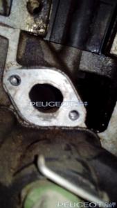

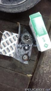

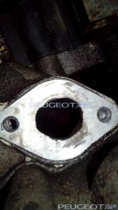

Вчера был на СТО, менял ГРМ и антифриз. Заодно снял насос и клапан вторичного воздуха, все промыл, почистил - там все работает. А вот в башке под клапаном увидел много сыпучей мелкой грязи, при заведенном моторе и снятом клапане - "воздух" из этого канала головки не выходит. Вообщем из этого можно сделать вывод, что каналы забиты.
Теперь мысли такие:
Пока сниму реле насоса в БСМ, чтобы тот не дул в холостую.
Почистить проволокой канал под клапаном и залить на ночь винса - хотя сомневаюсь, что это поможет. Снимать башку ради этих каналов однозначно не буду, т. к. есть мысли удалить катализатор и всю систему вторички. У нас выяснял, программно удалить вторую лямбду и вторичку - 8000 р.
Такие дела...

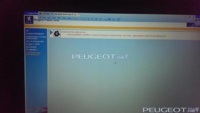

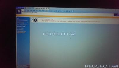

Принимайте и меня в починку )) Неустранимая ошибка, подача воздуха в выпускную систему, нарушение работоспособности P0410. Хотя странно.. движка, за исключением ГБЦ можно сказать новая. ГБЦ чистилась, продувалась перед установкой. Мотор насоса гудит, но честно говоря как-то тихо при запуске через PP2000.
Из признаков:
1)Запуск на холодную- выражен характерными скачками оборотов. От 1200 до 650.
2)После небольшего прогрева(минуту-две) обороты устаканиваются и прыгают ль 800 до 700 с последующим уменьшением разброса и выравниваются до 736 - 776.
3)Если слегка подгазовать разок, то обороты падают почти в 0 и машина может заглохнуть.
4) Из глушака валит только пар. Рука влажная с каплями.. Запахов сторонних нет.
5)После прогрева и хорошего кокса, обороты выравниваются . Но стрелка тахометра немного пляшет.
6)При переключениях АКПП ( при торможении)на пониженную передачу происходит падение оборотов ниже 700( с ощущением что сейчас заглохнет).
Как то так..
А система подачи воздуха герметична?Включите насос принудительно и проверьте систему.
По поводу герметичности пока ничего сказать не могу, менял движку, ставили в сервисе. Могли в принципе что-то не докрутить или не подключить. Жду БОЛЬШИХ выходных. Там видно будет.
Полазил под машинкой в выходные, всё обошлось чисткой контактов на разъеме доп насоса.. Насос работает. Система подачи воздуха герметична. Произвел доп чистку датчика давления и температуры на впуске, дрося чистая. Сброс ошибок и тестовая поездка ошибок не выявила...Двигатель запускаться начал нормально.. но не нравиться какой-то треск при резком разгоне..(по ощущению как буд-то воспламенение идет уже вне цилиндров- похоже на хруст или треск)и чуток подтраивает на прогреве и холостых оборотах...(это +- 25-30 оборотов ) + непонятный резонанс в салоне при разгоне на 1800-2000 оборотах(Гул с легким давлением по ушам), дальше тише....+ ошибка p0108 проявилась.. может катализатор развалился? а может просто передняя лямда.. Сделал сброс ошибок.... наблюдения продолжаются..

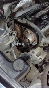

Эпопея с починкой продолжается.. т.к. я в последнее время как-то Пыжа не сильно эксплуатировал.. Катаюсь каждый день только три четыре недели..последние.. ежедневно..то соответственно заметил "испарение" масла из движка :laugh2: . Долил 0.5 проехал 200 км. Опять минимум по щупу. Два дня назад решил таки понаблюдать. Пятна под машиной-нету :fie: и тут увидел на винтах передней крышки ГБЦ масло.. Заглянул под катушку, тоже масло и утекало оно влево к крышке ремня ГРМ.Видимо на ходу, при работе двигла попадало на шруз правый внутренний и далее на пыльник рейки и далее под машину.. судя по маслянному следу. :rofl: Решил таки проверить как затянута эта крышка - и тут :book: :bangin: понял..что закручено только два крайних винта, слева один и справа один. Остальные провернул на 2-3 оборота. Вот думаю..как я откатал 2000 км после смены двигла и долил только литр масла за это время??? Закрутил, завел машинку - работать стала ровнее (лишний подсос воздуха однозначно был). В общем "уважаемые" мастера( и далее (не информативная лексика в их адрес, которую слышали прохожие когда я начал закручивать крышку ГБЦ)) из области , а именно там мне пришлось менять двигатель, не закрутили клапанную крышку когда движку ставили. Вот жаль только сброс ошибок пока не сделал и адаптацию..нотик в области забыл.. на выхах попробую скинуть ошибки и копать дальше. Может из-за этого у меня то одна ошибка была, то другая выскочила?.. Ну да ладно.. Варяг не сдается - всё равно сделаю Пыжика чтоб летал как реактивный и звучал как комарик.. :rofl: А то кузов, ходовка отличные, мотор свежак, а вот ошибки лезут.. :angry: Ещё забыл добавить, при разгоне, когда зафиксировал педальку, машина разгоняется плавными рывками, как буд-то я педальку плавно нажимаю и отпускаю.. Чую придется всё смотреть и протягивать.. пока что-то критичное не открутилось.
