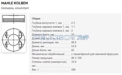

А этот не прокатит?
Mahle Kolben 039 65 02 Поршень, комплект
Диаметр цилиндра, мм - 86.6
