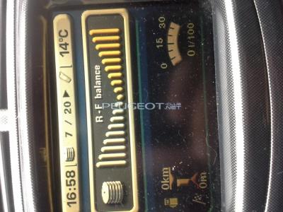

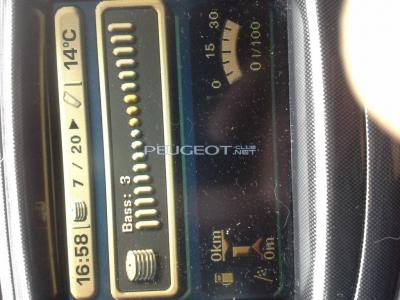

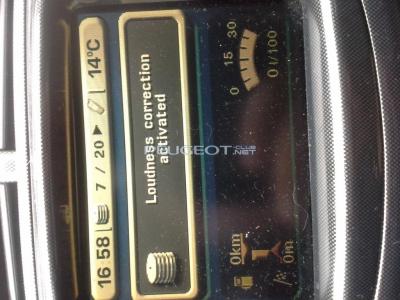

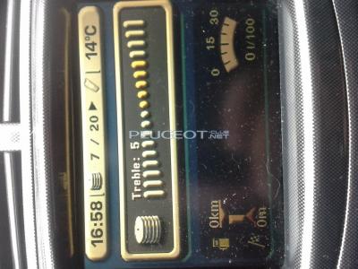

вот эта шкала нереагирует на переключение кнопками... а остальные функции работают без проблем
так это и есть регулировка перед - зад
вот этот бред и не реагирует на нажатие кнопок
Ну так это баланс, а не фейд!

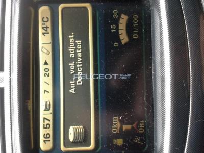

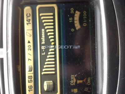

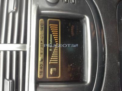

вот очерёдность показаний мага
больше в режиме регулировки ничего нету

вот этот "R - F balance" и надо ближе к центру пытаться сдвинуть
втом и дело что не сдвигаетса этот баланс ближе к центру....
Серега, блин, баланс: L-R (left-right, лево-право); фейдер (fader): F-R (front-rear, перед-зад)... :beer:

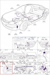

парни подскажите в каком месте усилок должен находитса
У 406-х - в багажнике, у 607-х, ЕМНИП, в ногах пассажира...

VIN давай...

vin VF39D4HXE92031045

Блок "С" внизу слева, 8408 - усилитель:
в архиве, большое разрешение и объем:
расположение.zip
attachicon.gifрасположение.zip
спасибо завтра со смены вернусь и через комп гляну.
