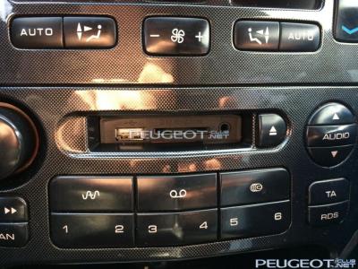

Сергей_607 Posted April 29, 2014 Share Posted April 29, 2014 (edited) Новый вариант, от рест-а RD 4? Но она не факт, что подойдет. Я вот так сделал: https://peugeot-club.net/forum/uploads/monthly_01_2014/post-8873-0-53682100-1390130769_thumb.jpg , если надо расскажу, пиши в личку. Edited April 29, 2014 by Сергей_607 Link to comment Share on other sites More sharing options...

rider Posted April 29, 2014 Author Share Posted April 29, 2014 Новый вариант, от рест-а RD 4? Но она не факт, что подойдет. Я вот так сделал: http://peugeot-club....30769_thumb.jpg , если надо расскажу, пиши в личку.я хочу сделать так же только не вместо ченжера а вместо касеты Link to comment Share on other sites More sharing options...

Slayercom Posted May 6, 2014 Share Posted May 6, 2014 Если у тебя сд ченджер есть, то не надо, если нет, то пп-2000 необходимо для активации. Сегодня пьяный в дрыбоган курьер принес эту штуку YT-M06 /// Прошу инструкции по установке ... Так то вроде понял только не понял как вы провод туда запихнули во внутрь магнитолы ? Там же целый VGA штекер Link to comment Share on other sites More sharing options...
Сергей_607 Posted May 7, 2014 Share Posted May 7, 2014 Ага.) Link to comment Share on other sites More sharing options...

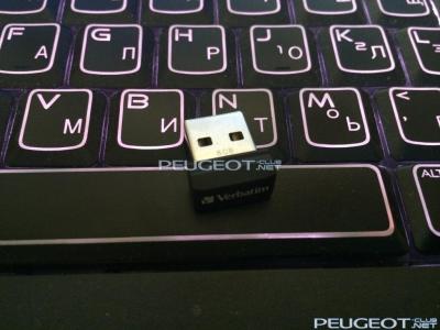

Slayercom Posted May 7, 2014 Share Posted May 7, 2014 (edited) Замучался бегать .... Форматнул. фат 32 сегодня приобретеную флеху на 8 гигов создал 6 папок CD01 CD02 и т. д.В одну папку закинул 600 песен пока не видет не читает.Но сегодня просто с какой то флехи не своей пробывал запускалось просто так даже не знаю какая там структура была.Может название самой флехи смущает ? music Короче итог таков ... Флеху на 8 гигов новую не видет а так хотелось мелкую воткнуть она как раз не вылазиет за приделы контура магнитолы ))) ... Завтра попробую еже одну мелкую взять ... А то с торчащей фигней не охото обломить ))) не я так кто нить ... Еще ... ньюан CD карта на громкости 1 выдает звук как будто от генератора при заглушеной машине не критично не приятно ..... CD Пользовать не буду )))) Edited May 7, 2014 by Slayercom Link to comment Share on other sites More sharing options...
Сергей_607 Posted May 8, 2014 Share Posted May 8, 2014 А что, тебе мешает SD карту поставить? Она вообще не выпирает))) И именно на этой модели, папки нужно создавать без нолей!!! CD1 и.т.д)) Как я писал выше. Link to comment Share on other sites More sharing options...

Slayercom Posted May 8, 2014 Share Posted May 8, 2014 @Сергей_607,Сегодня попробую взял еще Verbatim Мелкую что бы не торчала на 8 гигов на 4 вообще найти проблематично ... По форумам пишут что ее именно сделали для магнитол ... сейчас докачаю и схожу Попробую ...Попробую еще чистую СД найти где то валялась ... А то юзал микро через переходник ... Звук знате на что похож как на старой дискете 1.4" ))) но его слышно только на громкости 1 ... может проверите у себя ? Link to comment Share on other sites More sharing options...
