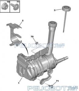

Что-то поспешил,прочел медленнее , понял, что здесь идет речь о ЭУР , который как мне помнится по 207 пежо ставится на самой рейке, а у меня обычный.Вот как на картинке
Не важно где он ставится, суть от этого не меняется.
Edited by Bacilla
Эхх, понял, но теперь каша в голове. Можете помочь конкретным советом ,что можно сделать в моем случае?Хоть какой-нибудь простенький алгоритм действий ? P.S. После этой ошибки решили на под рулевом проверить метки-все гуд, для верности меняли на донорский под рулевой блок , адаптировали. Ошибка та же((Других ошибок нет(
