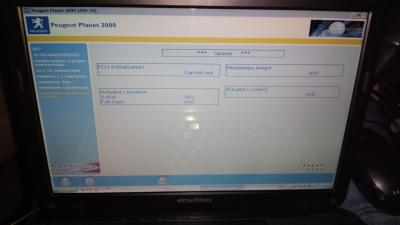

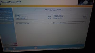

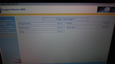

slavamagnat Опубликовано: 17 марта 2017 Поделиться Опубликовано: 17 марта 2017 Возник вопрос по данной теме. У меня тоже возникла проблема с корректором фар на дорестайле. Поменял оба датчика положения кузова, но никаких изменений. Фары при включении зажигания поднимаются в самое верхнее положение и я начинаю освещать космос, никаких ошибок диагностика не выдает. Ездить просто невозможно с таким светом. Что делать не понятно, все контакты несколько раз пересмотрел и перечистил. Никто ничего не может сказать. Я тут даже сфоткал параметры которые выдает диагностика. Кто что может сказать? Куда дальше смотреть? что делать? Ссылка на комментарий Поделиться на других сайтах Больше способов поделиться...
