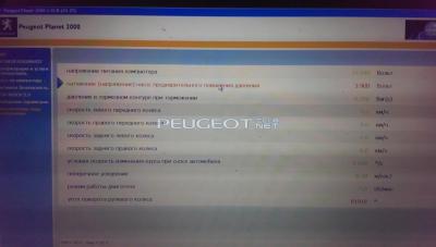

serzh1980 Опубликовано: 27 января 2016 Поделиться Опубликовано: 27 января 2016 бл..лучше б не лазил...Не понял что с напряжением..мало показывает и не арбайтен датчик угла поворота руля...вот и ошибка есп.. неустранимая .:-(...надеюсь просто контакт.. на кручение руля вообще реакции.. не видит .. параметры не меняются..Кто что подскажет? Туды я не лазил еще-)))) Ссылка на комментарий Поделиться на других сайтах Больше способов поделиться...
Serj_mysky Опубликовано: 28 января 2016 Поделиться Опубликовано: 28 января 2016 По поводу питания. Оно по моему у всех такое, покрайне мерее у меня тоже заниженное показывает. А вот ошибка ESP у тебя точно из за датчика угла поворота руля. Надо проверять шлейф в рулевой колонке. Ссылка на комментарий Поделиться на других сайтах Больше способов поделиться...
Сергей_607 Опубликовано: 28 января 2016 Поделиться Опубликовано: 28 января 2016 Серег, а что по ошибкам пишет? Ссылка на комментарий Поделиться на других сайтах Больше способов поделиться...
serzh1980 Опубликовано: 28 января 2016 Поделиться Опубликовано: 28 января 2016 Серег, а что по ошибкам пишет?Неустранимая ошибка : Датчик угла поворота руля. код вот что-то не записал.. ещё раз гляну- сегодня вечерком фото выложу. Но чую улитку менять.Ребята... А что за насос - предварительно повышения давления где? В чем? Тормоза? Тест исполнительных - насоса АБС и подрулевой - гудят- крутят. Ссылка на комментарий Поделиться на других сайтах Больше способов поделиться...

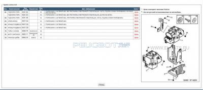

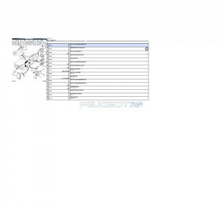

Сергей_607 Опубликовано: 28 января 2016 Поделиться Опубликовано: 28 января 2016 Отдельно стоит насос - ресивер в районе левого крыла ближе к салону.и насколько помню в тестах его нет.Не,не Лёх, есть. У меня когда короткое произошло в косе от компьютера ABS|ESP, то отрубило именно питание этого насоса ( на схеме под номером 1), но по нему была ошибка неустранимая (отсутствие питания). Напрямую он запускался ( подачей принудительного +). Так вот когда я искал провод, подающий питание на него, то пользовался тестом исполнительных элементов и благодаря ему методом "тыка" нашёл . 1 Ссылка на комментарий Поделиться на других сайтах Больше способов поделиться...
serzh1980 Опубликовано: 28 января 2016 Поделиться Опубликовано: 28 января 2016 (изменено) Не,не Лёх, есть. У меня когда короткое произошло в косе от компьютера ABS|ESP, то отрубило именно питание этого насоса ( на схеме под номером 1), но по нему была ошибка неустранимая (отсутствие питания). Напрямую он запускался ( подачей принудительного +). Так вот когда я искал провод, подающий питание на него, то пользовался тестом исполнительных элементов и благодаря ему методом "тыка" нашёл .Серёга - кинь плз. его артикул.. а то на картинке не четко.. посмотрю . Тут с расположением понятнее. Изменено 28 января 2016 пользователем serzh1980 Ссылка на комментарий Поделиться на других сайтах Больше способов поделиться...

Мартын Опубликовано: 28 января 2016 Поделиться Опубликовано: 28 января 2016 Алексей- а этот насос- рессивер что делает? Куда - чего качает?Не понятен момент к чему он все же относится. Что б потом на схемке найти его.Это есть насос создания предварительного давления ESP,а основной вместе с мозгами.Это есть насос создания предварительного давления ESP,а основной вместе с мозгами. 4549 04 01 НАСОС СОЗД. ПРЕДВАР ДАВЛЕН ABS 1 Ссылка на комментарий Поделиться на других сайтах Больше способов поделиться...
serzh1980 Опубликовано: 28 января 2016 Поделиться Опубликовано: 28 января 2016 Это есть насос создания предварительного давления ESP,а основной вместе с мозгами. 4549 04 01НАСОС СОЗД. ПРЕДВАР ДАВЛЕН ABS спс )) поизучаем..И последний наверное вопросик по данному насосу - он в подкапотном пространстве - или крыло нужно снимать?хочу питание замерить на него.. фишку так сказать - "передернуть" Ссылка на комментарий Поделиться на других сайтах Больше способов поделиться...
