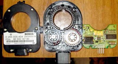

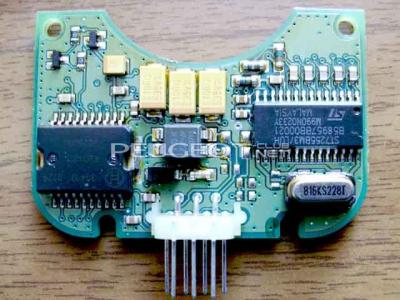

serzh1980 Опубликовано: 28 января 2016 Поделиться Опубликовано: 28 января 2016 моя очередь ответ держать))) Вот он..датчик .. (не мой правда- но с 607 дизеля.) Жаль тыльной стороны нету.. понять за счет чего происходит считывание. Но покрайней мере наглядно видно что оно за зверь. 1 Ссылка на комментарий Поделиться на других сайтах Больше способов поделиться...

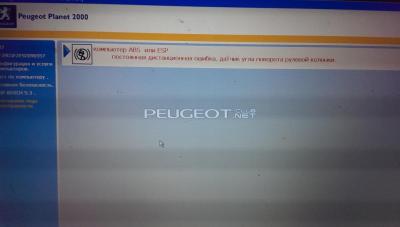

serzh1980 Опубликовано: 30 января 2016 Поделиться Опубликовано: 30 января 2016 Визуально- ломаться там особо нечему. Сделал удаление калибровки и выставив руль ровно- на глаз.. как обычно держу руль при езде по прямой, сделал калибровку по новой. Получил надпись что надо проехать пару км на машине- спокойненько порулил домой с работы.Ошибки по esp/asr нету. Все работает. В изменяемых параметрах- градусы показывает теперь нормально.Итог: слетела калибровка.Ошибка была без кода: Ссылка на комментарий Поделиться на других сайтах Больше способов поделиться...
