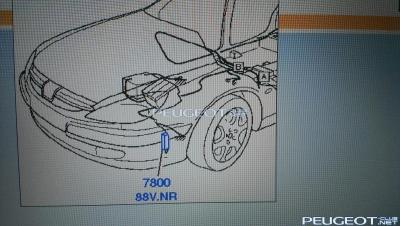

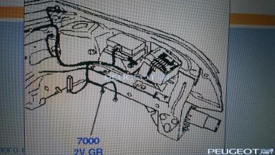

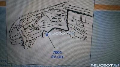

Ребят,в 2 словах вопросик,ногами не бейте,если кому-то очевидно :angel: ... передние колеса при резком торможении идут в юз.. мигает ABS под корректором... прогнал сканером-2 передних передатчика (как обозвал их сканер...не датчики ABS,а передатчики левого/правого переднего колес) не живы.. при пояснении вывалил эти картинки..[Peugeot-Club.net] - IMAG0337.jpg[Peugeot-Club.net] - IMAG0338.jpg[Peugeot-Club.net] - IMAG0339.jpg... пока лично еще не сталкивался,мне для полной уверенности.. я так понял-первые 2 это датчики ABS,а 3-я картинка-?? насос ABS? и по этим номерам,что указал сканер,ни хрена не нашел что-то в магазине..
