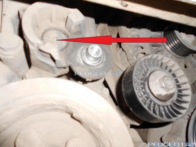

По ремню навесного... соскальзывал на пару ручьёв, слетал совсем, рвался и т.д. ... причина оказалась в натяжителе, а точнее -
был ослаблен винт и получался перекос, хоть и незначительный, но мозг выносил не по детски. Причину установил только когда снял натяжитель целиком и решил его препарировать
.... в твоём случае - как вариант
