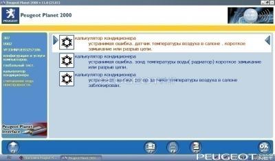

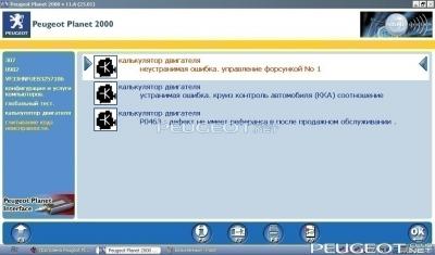

Nike7249 Posted November 6, 2013 Share Posted November 6, 2013 Парни выручайте, пока сегодня ехал на работу, машину в один прекрасный момент толкнуло и загорелся чек, с таким же горящим чеком я и вернулся домой после работы, но на движении автомобиля это никак не сказалось. Вот, сейчас сделал диагностику и что-то немножко очк*нул, столько ошибок у меня ещё не было, да и к тому же откуда не возьмись появился калькулятор кондиционера и выдал мне тоже ошибки, хотя я диагностику делал уже раз 10 и не разу кондиционера в глобальном тесте не видал. Выручайте ребят! Link to comment Share on other sites More sharing options...

Nike7249 Posted November 6, 2013 Author Share Posted November 6, 2013 Магнитные бури сегодня)) Удалял, вылезают снова! Что-то меня ошибка форсунки вообще пугает, как никак впереди зима. Может ткнёшь пальцем как это всё устраняется или подскажешь? Ну и про кондиционер я вообще офигел когда его увидел с таким набором косяков, тоже как устранять незнаю... Link to comment Share on other sites More sharing options...

npo100CKOT Posted November 6, 2013 Share Posted November 6, 2013 ну кондиционер мог заглючить если вода попала на датчик через антену, открой плафон освещения, сними коробку и посмотри на датчик, разъёмы ну и на само крепление антены, не течёт ли. А с форсункой хрен знает, может время пришло. В любом случае все предохранители перепроверь, лучше тестером прозвони, провода к форсункам проверь хорошенько, потискай их , поковыряй разъём. Осень )))) Машины осенью творят чудеса ))) 1 Link to comment Share on other sites More sharing options...

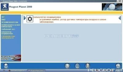

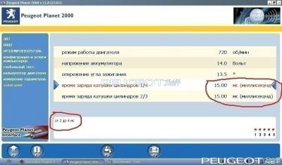

Nike7249 Posted November 8, 2013 Author Share Posted November 8, 2013 Парни ещё пару вопросов если можно Сегодня победил кучу проблем, окромя ещё трёх. Дак вот про них и пойдёт речь.Вопрос первый илюстрированныйкак так? замена катушки? у кого есть PP-2000 посмотрите пожалуйста как у ВасВопрос номер два, тоже илюстрированныйвытащил этот датчик он справа от магнитолы прячется, завёл машину, и маленький вентилятор который в нём присутствует крутится просто прекрасно а ошибка почему то не уходит даже после удаления, подскажите ребят что делать, так как после моих манипуляций остальные две ошибки по климат-контролю ушли.И вопрос номер три, который в принципе меня всех больше волнует, это опять и опять генератор или аккумулятор дурят. У меня пульсирует свет, гену отдавал сказали всё у вас с ним хорошо. Дак как я сегодня проверял: через PP-2000 напряжение показывает скачками от 13.9 до 14.6 постоянно прыгает, но когда я включил дальний свет, климат на максимальный обдув и обогрев заднего стекла у меня напруга просела аш до 12.6 V и остановилась на этом уровне, но уже стояла стабильно без скачков. Дак вот вопрос это всё таки генератор дурит или аккумулятор надо на помойку выкидывать??? Link to comment Share on other sites More sharing options...

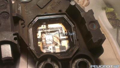

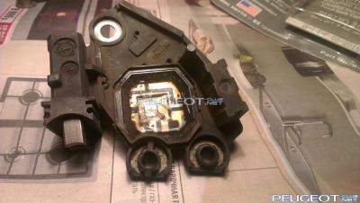

Nike7249 Posted November 9, 2013 Author Share Posted November 9, 2013 (edited) Тема с заменой "таблетки" не прокатила так как мой генератор от фирмы Valeo меня супер круто удивил! Вот мой стабилизатор напряженияа вот там в центре залитая непонятной субстанцией и кучей проводов "таблетка"помогла чистка контактов, так как они все посеребрённые а у меня они были ржаво-чёрного цвета... Edited November 9, 2013 by Nike7249 2 Link to comment Share on other sites More sharing options...
